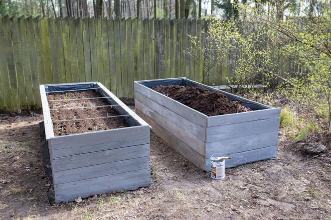

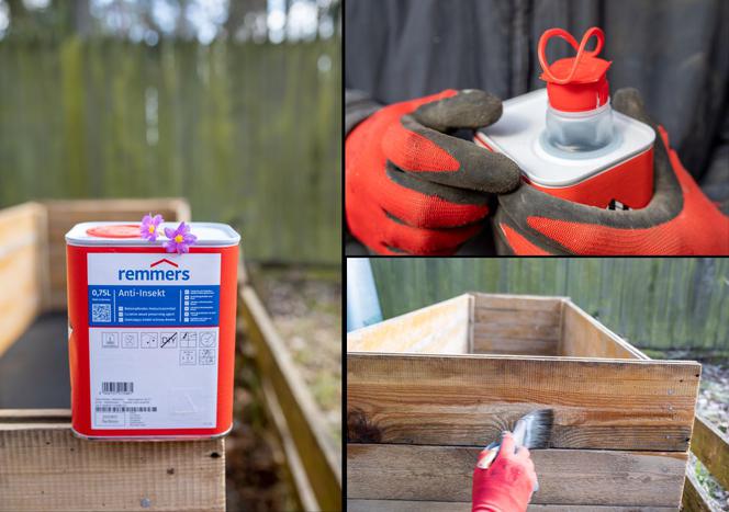

Zabezpieczanie drewna preparatami Remmers
Autor: Kasia Bobocińska dla Remmers, www.conchitahome.pl
