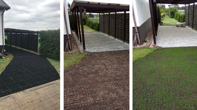

Kratkę trawnikową układa się w bardzo prosty sposób. Podbudowę powinniśmy dostosować przede wszystkim do lokalnych warunków gruntowych i planowanego ruchu. Najpierw należy wytyczyć wielkość i kształt podjazdu oraz miejsc postojowych – zbyt wąski uniemożliwi nam swobodne manewrowanie pojazdem, a niewielkie wymiary miejsca postojowego utrudnią wsiadania, wysiadanie oraz korzystanie z bagażnika, np. przy wnoszeniu zakupów.  Minimalne wymiary podjazdu dla samochodu osobowego powinny wynosić 3x5 metrów. Wyznaczając kształt i wielkość podjazdu, można użyć palików oraz sznurka. Następnie wykopujemy ziemię na odpowiednią głębokość, a podłoże wyrównujemy podsypką z piasku i zagęszczamy wibratorem powierzchniowym. Miejsce postojowe można wizualnie ograniczyć ozdobnymi kamieniami lub nawet, przy zastosowaniu odpowiedniej instalacji, punktowym oświetleniem ogrodowym.
Zielone miejsce postojowe - Geoproduct
Autor: Geoproduct
Trawa do kratki trawnikowej
Ekokraty są łączone są za pomocą specjalnych, samoblokujących się zaczepów, tworząc jedną dużą płytę, pozwalającą równomiernie rozłożyć obciążenia. Aby uzyskać trawiastą nawierzchnię należy je zasypać dobrej jakości  ziemią i wysiać trawę. Ścianki kratki chronią korzenie traw i zabezpieczają ją przed rozjeżdżaniem i zmiażdżeniem.

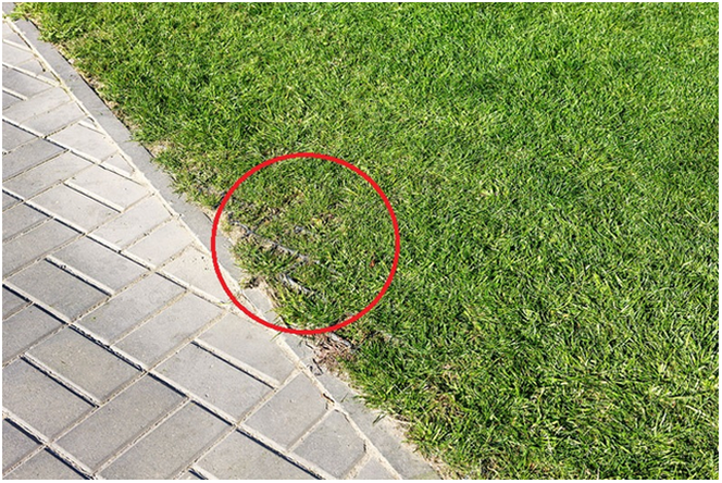

Ważne, aby o trawę zasianą w kratkach regularnie dbać, czyli minimum raz w tygodniu kosić, nawozić i często podlewać.  Zachowanie wszelkich rad związanych z wysiewem oraz pielęgnacją konkretnych gatunków pozwoli osiągnąć pożądane efekty. Na przykład takie, jak na poniższym zdjęciu – kratka jest praktycznie niewidoczna.

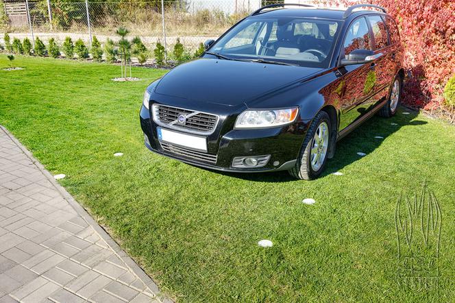

Kratka trawnikowa Geoproduct
