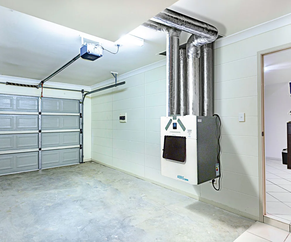

Autor: REKUPERATORY.PL Centrala wentylacyjna (rekuperator) ma szczelną obudowę zapobiegającą uciekaniu powietrza. Może być zamontowana w garażu
W systemie wentylacji mechanicznej z odzyskiem ciepła wymiana powietrza jest niezależna od jakichkolwiek wpływów atmosferycznych. Dodatkowo dzięki odzyskowi ciepła z powietrza wywiewanego można wstępnie ogrzać powietrze napływające do budynku, a dzięki temu zużywać mniej energii na zapewnienie komfortowej temperatury. Rekuperatorem nazywa się centralę wentylacyjną zbudowaną z dwóch wentylatorów – wywiewnego i nawiewnego – oraz wymiennika ciepła, w którym powietrze dopływające do wnętrza domu ogrzewa się od cieplejszego powietrza wywiewanego (oczywiście oba strumienie nie mieszają się ze sobą). Wewnątrz rekuperatora są także filtry zatrzymujące pył znajdujący się w powietrzu.

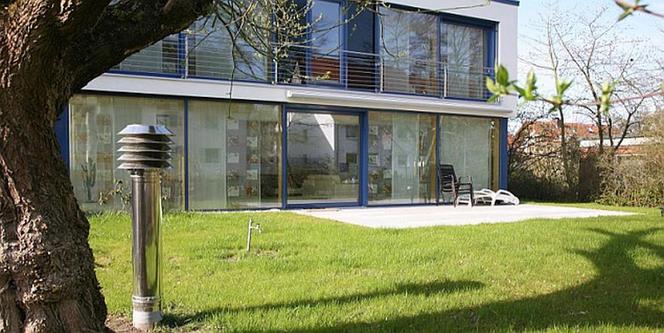

Świeże powietrze z zewnątrz jest zasysane przez czerpnię jednym kanałem do centrali wentylacyjnej, a z niej siecią kanałów przepływa do głównych pomieszczeń mieszkalnych (salonu, sypialni i innych) i jest do nich nawiewane przez zamocowane w suficie lub w ścianach okrągłe anemostaty albo prostokątne kratki wentylacyjne.

Miejsce na rekuperator
Rekuperator to nieduże urządzenie, bez trudu powinno się znaleźć dla niego miejsce w pomieszczeniu takim jak schowek, garderoba albo na nieużytkowym poddaszu czy w kotłowni. Kotłownia będzie dobrym miejscem, o ile nie pali się w niej węglem, bo towarzyszący temu brud nie jest korzystny dla działania systemu wentylacji. Rekuperator można też zamknąć w obszernej szafie, na przykład w przedpokoju. Istotne jest tylko znalezienie wystarczająco dużej przestrzeni, by można było go bez kłopotu serwisować. Lepiej, by miejsce, w którym się go montuje, było ogrzewane lub przynajmniej dobrze ocieplone. Z tego względu nie zaleca się umieszczania rekuperatora w nieogrzewanym garażu, bo występujące tam straty ciepła (także te spowodowane otwieraniem bramy garażowej) mogą wpływać na zmniejszenie sprawności odzysku ciepła. Jeżeli zdecydujemy się na montaż rekuperatora w pobliżu sypialni, powinniśmy zwrócić uwagę na jego hałaśliwość. Zależy ona od jakości zastosowanych wentylatorów, ale i od konstrukcji jego obudowy. W niektórych urządzeniach położono duży nacisk na wyciszenie odgłosów ich pracy i te warto kupić, jeśli nie mamy możliwości zainstalowania ich z dala od pomieszczeń mieszkalnych.
