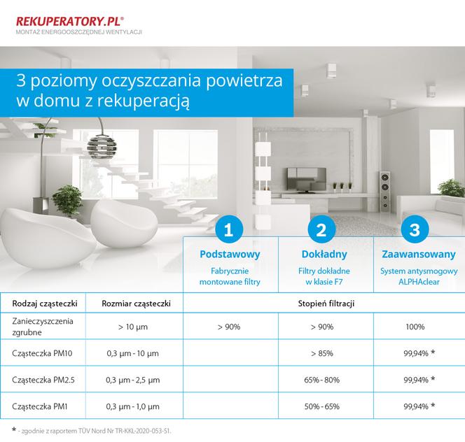

Czy rekuperacja sprzyja oszczędzaniu pieniędzy? Jaki ma wpływ na nasze zdrowie?
Budynek z rekuperacją ma dużo niższe zapotrzebowanie na ciepło: zużywa mniej energii zimą na jego ogrzanie. Dzieje się tak dlatego, że część raz wytworzonej energii jest odzyskiwania i w rekuperatorze przekazywana do powietrza nawiewanego do pomieszczeń z zewnątrz. Energooszczędność budynku to więc jedna z głównych korzyści z zamontowania rekuperacji. Jednak dużo ważniejszą zaletą dla inwestora może się wydać ostatecznie filtracja i oczyszczanie powietrza nawiewanego z pyłu zawieszonego, pyłków roślin, a w wersjach zaawansowanych także z bakterii oraz wirusów. Poziom tego oczyszczenia może dochodzić nawet do 99% w zależności od zastosowanego rozwiązania i urządzenia.
Uwaga! Rekuperator fabrycznie wyposażony jest w dwa filtry o wstępnej klasie filtracji, co oznacza, że zatrzymują one niewielką ilość większych zanieczyszczeń. Dobrze jest pomyśleć o dokupieniu kompletu filtrów dokładnych lub doposażeniu rekuperacji w urządzenie dokładnie eliminujące zanieczyszczenia smogowe oraz mogące wywoływać i pogłębiać alergie wziewne, szczególnie u dzieci.

  4. Nawiewane powietrze jest filtrowane: biernie przez filtry rekuperatora oraz za pomocą zaawansowanych urządzeń montowanych na kanale nawiewnym, które likwidują pył PM1, 2.5 i 10, bakterie, wirusy i zapachy, a także wytrącają pyłki.
