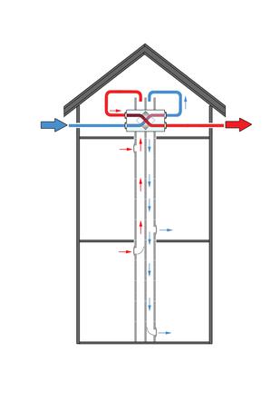

Jawar ATMO jest systemem działającym tak jak wentylacja mechaniczna. Wyciąga zużyte powietrze z pomieszczeń, nawiewa świeże, zapewniając jednocześnie wymianę ciepła oraz filtrację pyłów. System składa się z 3 podstawowych modułów. Pierwszym jest centrala o wydajności 180 m3/h wyposażona w wymiennik ciepła o sprawności do 92%, wentylatory zapewniające nawiew i wywiew oraz system wymiennych filtrów. Posiada również panel sterowania, który możemy umieścić w dowolnym miejscu mieszkania np. salonie lub sypialni. Drugi moduł to kanały pionowe wykonane z pustaków perlitobetonowych. Odpowiadają one za cichą pracę systemu i dobrą izolację termiczną. Dzięki ich wykorzystaniu nie ma potrzeby instalowania podwieszanych sufitów. Anemostaty nawiewne i wywiewne zawarte w systemie umieszczone są na wlocie/wylocie kanałów pionowych w pomieszczeniach mieszkania i umożliwiają regulację powietrza nawiewanego/wywiewanego. Trzeci moduł składa się z  instalacji poziomej złożonej z czerpni i wyrzutni, skrzynek rozdzielnych oraz przewodów łączących kanały pionowe z rekuperatorem. Czerpnia odpowiada za dostarczenie powietrza z zewnątrz do rekuperatora, a wyrzutnia za usunięcie zużytego na zewnątrz budynku. Skrzynki rozdzielne umożliwiają z kolei rozgałęzienie powietrza nawiewanego z rekuperatora na odpowiednią ilość kanałów pionowych oraz połączenie powietrza wywiewanego z kilku kanałów pionowych do rekuperatora. Łączy się je za pomocą przewodów izolowanych elastycznych. Przewody są zakończone systemowymi złączkami i dzięki ich zastosowaniu instalacja całego systemu jest szybka i łatwa.
