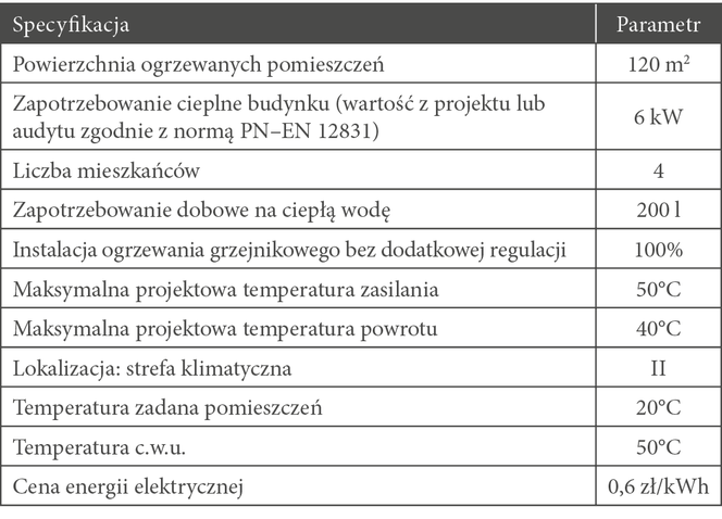

Założenia projektowe oraz parametry instalacji
W domu wzorcowym zastosowano powietrzną pompę ciepła Airmax2, która zasila klasyczną instalację grzejnikową do ogrzewania budynku oraz wymiennik c.w.u. – zbiornik wody użytkowej. Kalkulację korzyści przedstawiono przyjmując następujące parametry:
Wymiana pompy ciepła - obliczenia ekspertki Galmet
Autor: Galmet Tab. 1 - Założenia projektowe i parametry przyjęte w obliczeniach

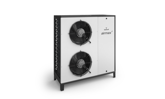

  • Airmax2 12 GT – pompa ciepła powietrze-woda w klasie energetycznej A++, nominalnej mocy grzewczej 11 kW i COP na poziomie 4,72 (przy A7W35, zgodnie z normą EN 14511).
Autor: Galmet Rys. 1 - Powietrzna pompa ciepła Airmax2 12

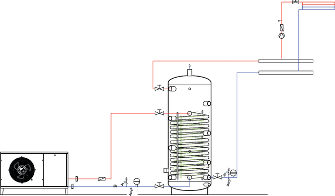

Autor: Galmet Rys. 2 – Schemat instalacji z wymiennikiem pośredniczącym w postaci zbiornika buforowego
W tym układzie instalacja będzie wypełniona dwoma różnymi czynnikami.
Pompa ciepła Airmax2 montowana jest na zewnątrz budynku. Z tego powodu w części instalacji łączącej pompę ciepła z instalacją wewnątrz budynku stosowany jest czynnik, który nie zamarznie. Czynnikiem tym jest glikol, dla którego temperatura krzepnięcia wynosi co najmniej -30°C. Glikolem można wypełnić również całą instalację wewnętrzną, w tym grzejniki.
W sytuacji, gdy instalacja grzewcza wewnątrz budynku zostanie wypełniona wodą, zachodzi konieczność zastosowania wymiennika pośredniczącego, który zapewni przekazanie energii cieplnej na styku glikol - woda. Wymiennikiem pośredniczącym może być wymiennik płytowy lub bufor c.o. z wężownicą o powiększonej powierzchni wymiany ciepła, łączący w sobie funkcję bufora i wymiennika: SG(B) 400 produkcji Galmet.

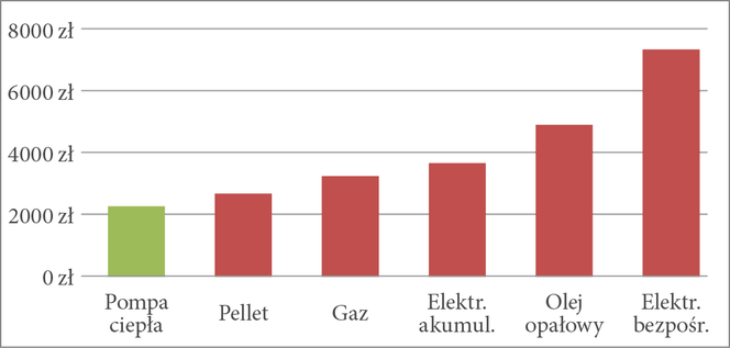

Porównanie kosztów ogrzewania dla różnych sposobów zasilania instalacji grzewczej pokazujemy na wykresie nr 1.
Autor: Galmet Wykres 1 - Porównanie kosztów ogrzewania (w zależności od przyjętych cen nośników energii) dla różnych sposobów zasilania instalacji grzewczej
Pompa ciepła wypada ewidentnie najlepiej.
Wyraźnie widać, że w przypadku wykorzystania powietrznej pompy ciepła do ogrzewania domu koszty eksploatacyjne są najniższe. Wyniki obliczeń potwierdzają, że system z pompą ciepła Airmax2 (c.o. i c.w.u.), w stosunku do konwencjonalnych źródeł zasilania budynku w energię cieplną, jest zdecydowanie najtańszy w użytkowaniu. Jest też rozwiązaniem bezobsługowym. Należy też pamiętać o wyjątkowym komforcie użytkowania tego ekologicznego rozwiązania. Pełną kontrolę nad pompą ciepła Airmax2 zapewnia nam nie tylko specjalny serwis www, ale także intuicyjna aplikacja. Cała wytwarzana przez omawianą pompę ciepła energia cieplna pochodzi natomiast ze źródeł odnawialnych co pozytywnie wpływa na środowisko, w którym żyjemy.
