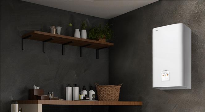

Pompa cieplna Therma V typu SPLIT
Pompa ciepła typu Split
Autor: LG Polska
Nowa seria urządzeń LG typu split ma teraz atrakcyjniejszy wygląd zewnętrzny i nowy sterownik. Pozbyto się przedniej osłony, zaokrąglono rogi oraz zmniejszono jednostki wewnętrzne uzyskując kompaktowe wymiary i wysoką funkcjonalność.

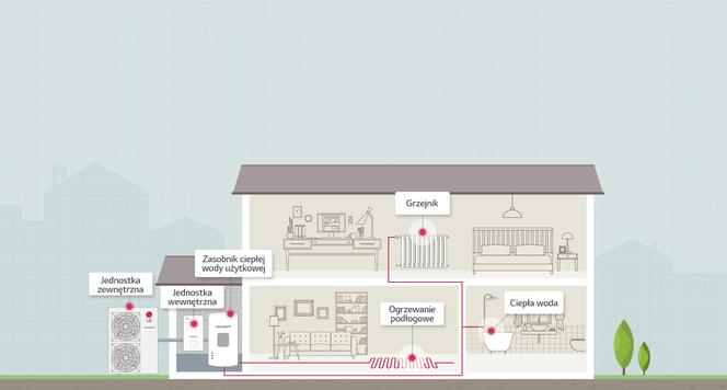

Pompa ciepła jako element grzewczy współpracuje z instalacja grzewczą naszego budynku oraz dostarcza ciepło dla zbiornika C.W.U. Należy więc pamiętać o odpowiedniej koordynacji tych dwóch członów dla prawidłowej pracy oraz dla uzyskania jak najbardziej efektywnej i ekonomicznej pracy. Instalacja grzewcza powinna być wykonana w technologii niskotemperaturowego zapotrzebowania po stronie zasilania oraz zbiornik C.W.U przystosowany do pracy z pompą ciepła (odpowiedni wymiennik w zbiorniku C.W.U). Im niższy parametr temperatury zasilania naszej instalacji, tym większy współczynnik COP naszej pompy co również przekłada się na koszty jej eksploatacji.

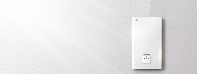

split
Autor: LG Polska Pompa ciepła powietrze-woda typu Split
Pompa ciepła: Split
To model pompy który dzieli się na dwa elementy. Pierwszym elementem jest jednostka zewnętrzna tzw. agregat. Jednostka zewnętrzna która w swojej budowie zawiera kluczowe elementy pracy pompy ciepła takie jak kompresor, wymiennik zewnętrzny (parownik), zawór dławiący, wentylator dzięki któremu odpowiednia masa powietrza przepływa przez wymiennik. Drugim elementem jest jednostka wewnętrzna która w swojej budowie zawiera wymiennik płytowy (skraplacz), pompę obiegową dla układu wodnego oraz przepływową grzałkę elektryczną. Grzałka która pełni rolę wspomagania układu poniżej punktu biwalentnego (obliczeniowa moc pompy względem zapotrzebowania na ciepło dla budynku przy ujemnej temperaturze zewnętrznej). Te dwa elementy wymagają od instalatora połączenia za sprawą instalacji chłodniczej. Instalator zatem musi mieć odpowiednie umiejętności oraz wiedzę do wykonania takiej instalacji. Pojawia się również kwestia kontroli szczelności układu, ponieważ instalacja nie jest w całości wykonana fabrycznie i nie może być traktowana jako hermetycznie zamknięta. Za to przemawia tutaj kwestia zakupu urządzenia która względem monobloku jest tańsza. Również kwestia zabezpieczenia przed zamarzaniem wody w wymienniku jest rozwiązana, ponieważ jednostka wewnętrzna z obiegiem wodnym przez wymiennik płytowy znajduje się w środku budynku.
