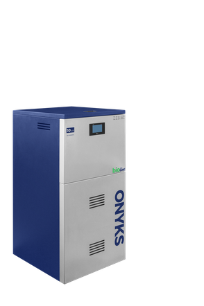

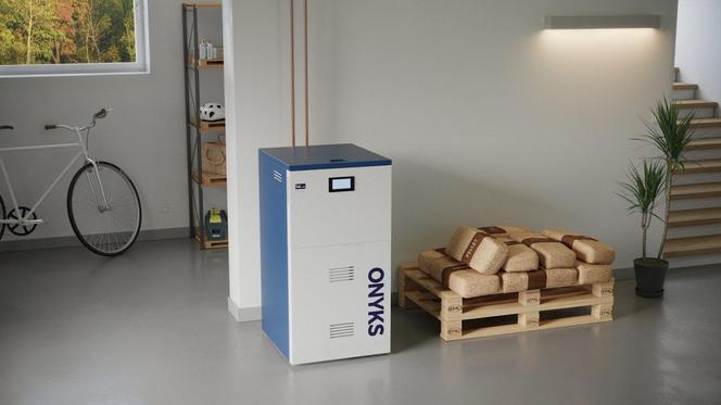

Szczególnie w niewielkich domach jest niewiele miejsca na dużą kotłownię, więc przy wyborze źródła ciepła , trzeba zwrócić uwagę na gabaryty urządzenia. Dobrym przykładem kotła, który nie zajmuje dużo przestrzeni, jest model ONYKS marki Zębiec.
We współczesnych domach nie zawsze przewidziane jest wystarczająco duże pomieszczenie na kotłownię, a jest ono niezbędne do zainstalowania kotła na paliwo stałe. Dlatego przed zakupem warto się przyjrzeć rozmiarom urządzeń i ocenić, czy jest na nie odpowiednio dużo miejsca w domu. Trzeba przy tym brać pod uwagę, że ze względu na możliwość wykonywania obsługi serwisowej i czyszczenia komina kocioł nie może być z żadnej strony dosunięty do ściany – minimalna odległość od niej to 0,5 m po bokach i z tyłu, a od frontu co najmniej 0,7 m
Kocioł onyx zębiec otwarty
Autor: Zębiec Kocioł ONYKS marki Zębiec ma niewielkie wymiary
Kompaktowe wymiary kotła na pellet
Każdy dodatkowy metr kwadratowy powierzchni domu, to wydatek paru tysięcy złotych. Szkoda poświęcać go na dużą kotłownię, dlatego w ofercie firmy Zębiec pojawił się nowoczesny kocioł Onyks ze zintegrowanym zasobnikiem paliwa w kompaktowej, estetycznej obudowie. Szerokość tego kotła o nominalnej mocy cieplnej 10 kW to zaledwie 61 cm, głębokość 69 cm, a wysokość 120 cm. Jego zasobnik o pojemności 60 l mieści zapas 43 kg  pelletu. Gdyby ktoś chciał je uzupełniać rzadziej, może dokupić dodatkową nadstawkę, która zwiększa pojemność zasobnika do 140 l, co umożliwia umieszczenie w nim blisko 100 kg pelletu.

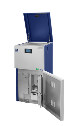

Kocioł Onyks jest wyposażony w łatwy w obsłudze mechanizm czyszczenia wymiennika ciepła obsługiwany dźwignią znajdującą się w pod pokrywą zasobnika paliwa. Do usunięcia popiołu z wnętrza kotła wystarczy wykonać dźwignią kilka ruchów. Palnik jest wyposażony w mechanizm czyszczenia automatycznego, które odbywa się po każdych 8 godzinach ciągłej pracy lub po wygaszeniu kotła. Zaletą jest też prosta konstrukcja kotła oparta na bazie trójciągowego pionowego płomieniówkowego wymiennika ciepła i samoczyszczący palnik wrzutkowy .
Sterowanie kotłem odbywa się za pomocą sterownika Lider Kolor Pellets, który oprócz zarządzania pracą podajnika paliwa i palnika może też obsługiwać cztery pompy obiegowe i zawór mieszający. Sygnały sterujące mogą być dostarczane przez zewnętrzne regulatory pokojowy lub pogodowy, a zdalną kontrolę nad urządzeniem umożliwia moduł internetowy, dzięki któremu odczyt informacji ze sterownika czy zmiana parametrów pracy są możliwe za pomocą smartfona, tabletu czy laptopu.
