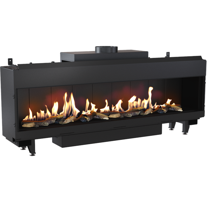

Jak kupować kominek gazowy
Autor: Kratki.pl Wkład LEO 200 firmy Kratki.pl ma moc 17 kW, więc można go wykorzystać jako źródło ciepła

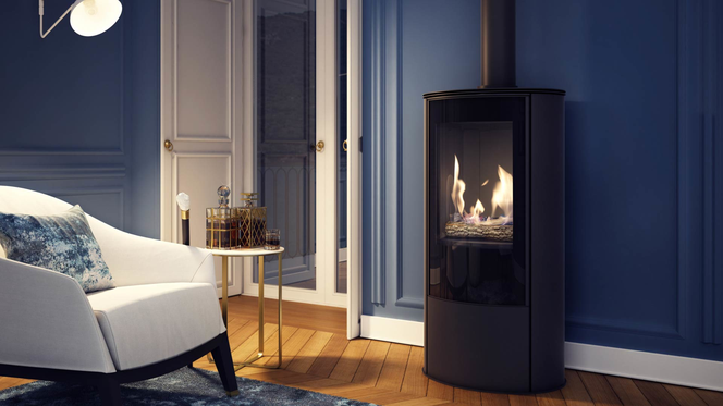

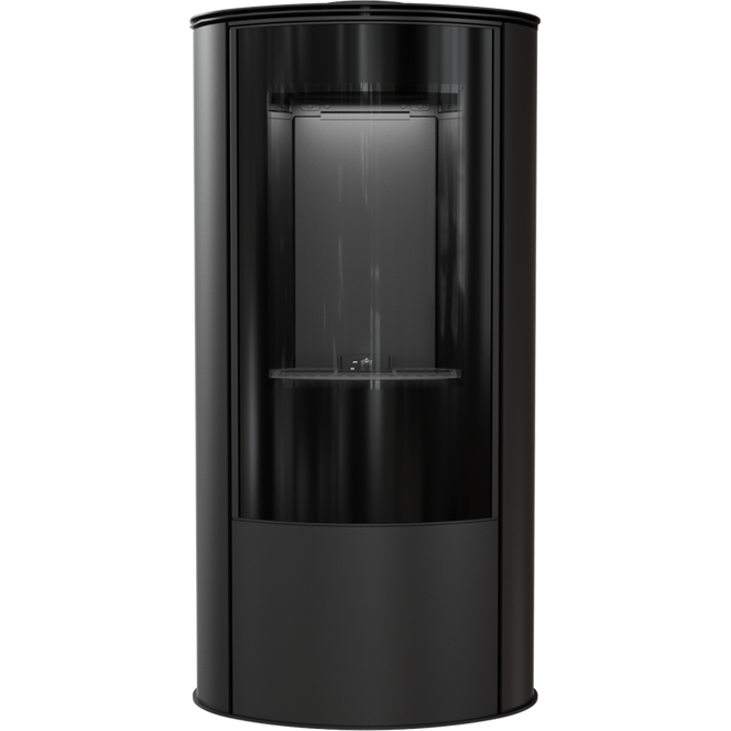

Gazowy kominek wolnostojący - koza
Kolejny wybór to decyzja, czy chcemy zainstalować kominek gazowy w postaci gotowego pieca wolnostojącego, tak zwanej kozy, czy wolimy wkład gazowy zabudować wg własnego pomysłu. Gotowy piec gazowy to szybka realizacja inwestycji. Po dostarczeniu do klienta i podłączeniu można go od razu włączyć. Kozy gazowe mają obudowy stalowe z przeszklonymi drzwiczkami z frontu. Zwykle wyglądają jak dość wysoki walec w kolorze czarnym albo stalowym. W walcowatym piecu szyba, przez którą można podziwiać ogień jest zaoblona. W kominkach wolnostojących Koza AB S firmy Kratki.pl są dwie szyby. Pierwsza (wewnętrzna) szczelnie zamyka komorę spalania. Druga (zewnętrzna) pełni funkcję dekoracyjną. Kozy wolnostojące marki Kratki.pl można umieścić w dowolnym miejscu, ponieważ są zasilane z baterii. To pozwala im działać niezależnie od zasilania sieciowego w prąd.

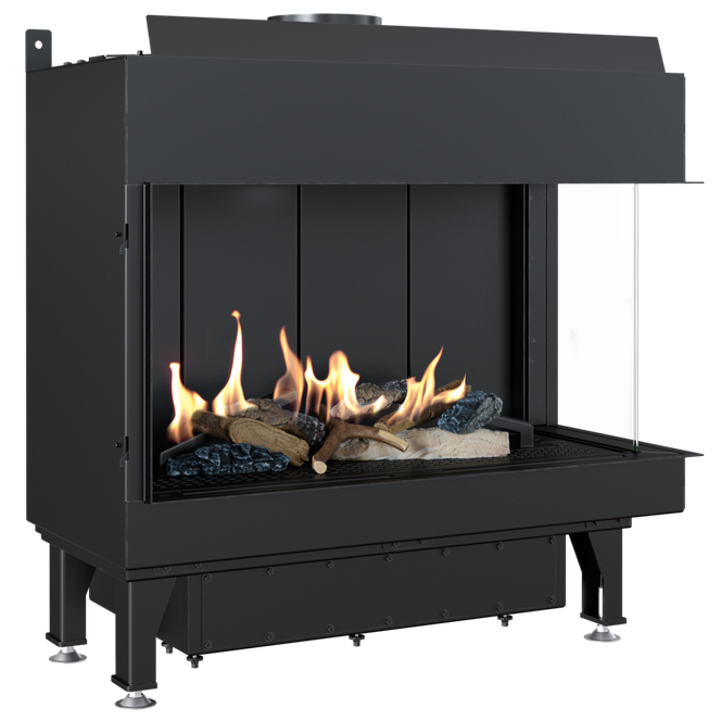

Wkłady mogą mieć różnego kształtu szklane drzwiczki. Najprostsze są płaskie z szybą mocowaną z frontu. W takim wkładzie na ogień można patrzeć tylko na wprost. Są też wkłady gazowe z szybą narożną albo panoramiczną - z przeszklonymi oboma bokami komory spalania. W takim kominku widok ognia można podziwiać z wielu kierunków.

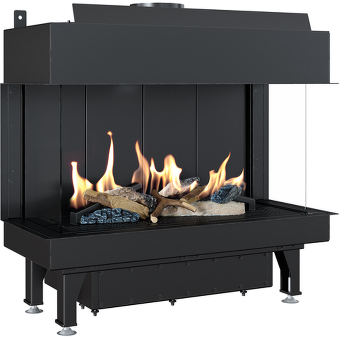

Autor: Kratki.pl Aranżacja z kominkiem LEO 70 z panoramiczną szybą, która pozwala oglądać ogień pod różnymi kątami

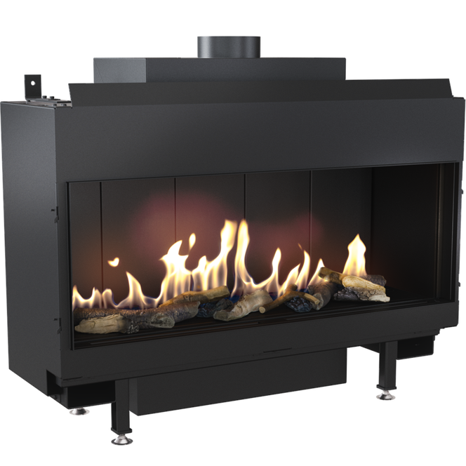

Autor: Kratki.pl Wkład gazowy LEO 100 firmy Kratki.pl z prostą szybą pozwalającą oglądać ogień tylko od frontu
