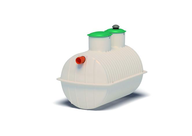

Biologiczna oczyszczalnia ścieków
Autor: EKO-BIO Sp.z.o.o. Biologiczna oczyszczalnia ścieków to zbiornik podzielony na komory, w którym odbywa się cały proces oczyszczania

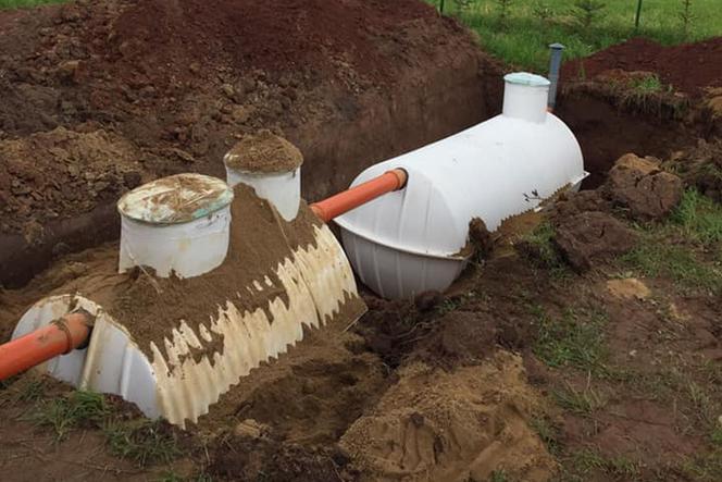

Autor: EKO-BIO Sp.z.o.o. Instalacja przydomowej biologicznej oczyszczalni ścieków z drenażem
