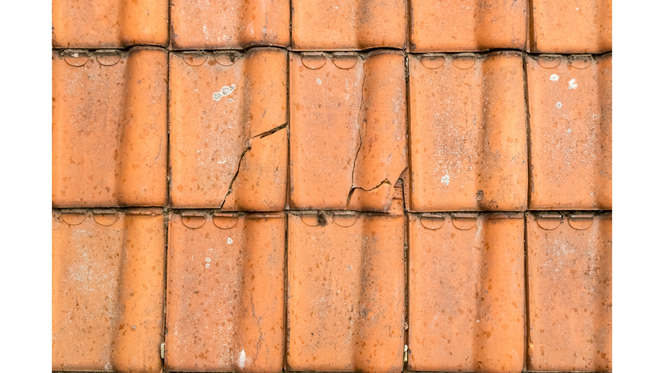

  • Nieprawidłowe mocowanie haków montażowych
Haki montażowe to jedne z podstawowych elementów konstrukcyjnych odpowiadających za utrzymanie paneli fotowoltaicznych na dachu. Jeżeli zostaną źle zamontowane, a następnie obciążone masą modułów, mogą przyczynić się do pęknięcia dachówki. Dalsze wydarzenia są do przewidzenia. Twój dach zacznie przeciekać, a późno zauważona usterka może kosztować dużo nerwów i pieniędzy. Przy systemach montażowych na blachodachówkę, w których używane są szpile ze specjalnymi uszczelkami, instalator powinien uważać, by wkręcać szpilę w odpowiedni sposób, tak by uszczelka rzeczywiście prawidłowo zabezpieczyła wydrążony otwór. Jeżeli tego nie dopilnuje, czeka cię podobna sytuacja jak w przypadku pękniętej dachówki.
