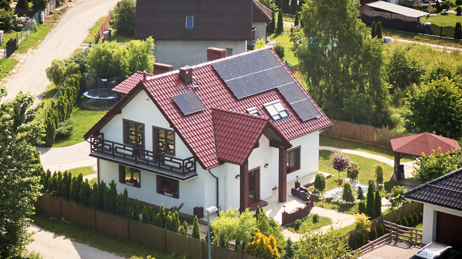

Produkcja energii z instalacji fotowoltaicznej zależy od wielu czynników, m.in. nasłonecznienia, usytuowania instalacji względem stron świata, kąta nachylenia modułów fotowoltaicznych oraz obecności elementów zacieniających. Profesjonalne firmy oferujące instalacje fotowoltaiczne, takie jak SunSol, wykonują projekt instalacji, który obrazuje miejsce, w którym planowany jest montaż PV. W projekcie poza schematami rozmieszczenia modułów powinny się znaleźć informacje o zainstalowanej mocy, rocznych uzyskach energii oraz zacienieniu poszczególnych modułów.

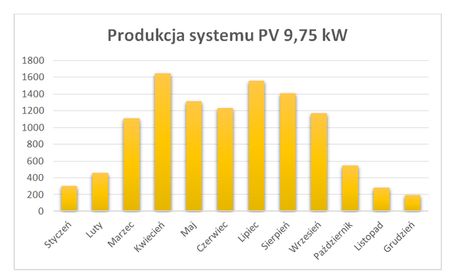

Wykres SunSol
Autor: SunSol Produkcja systemu fotowoltaicznego wykonanego przez firmę SunSol w Bełchatowie, moduły SunPower Maxeon 3 390 W, inwerter SolarEdge, rok 2020
Na powyższym wykresie można zobaczyć, ile energii wyprodukowała instalacja fotowoltaiczna o mocy 9,75 kW w 2020 roku.
