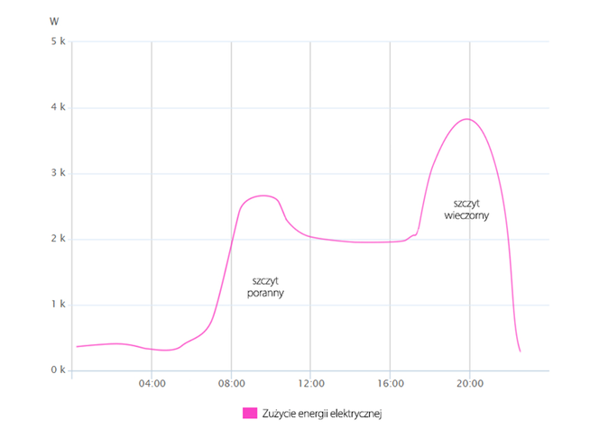

Dla domów jednorodzinnych autokonsumpcja przeważnie nie przekracza 25­–30%, ponieważ w momencie najwyższych produkcji, czyli godzin okołopołudniowych (dla instalacji skierowanych na południe), jest mniejsze zapotrzebowanie na energię elektryczną. Poniżej przedstawiam profil zużycia energii elektrycznej dla domu jednorodzinnego.
Autokonsumpcja w fotowoltaice – czym jest i od czego zależy? Sunsol
Autor: SunSol Rys. 1. Profil zużycia energii elektrycznej w domu jednorodzinnym

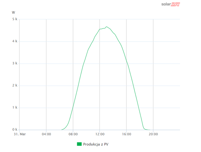

Największe zapotrzebowanie obserwuje się w godzinach porannych oraz popołudniowych. Oznacza to, że większość energii w szczycie produkcji będzie kierowana do zakładu energetycznego. Poniżej przedstawiam wykres produkcji dziennej instalacji fotowoltaicznej usytuowanej na południe o mocy 5 kWp.
Autor: SunSol Rys. 2. Produkcja dzienna instalacji fotowoltaicznej skierowanej na południe oraz profil zużycia energii

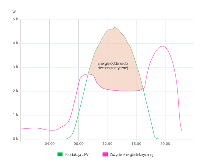

Wykres produkcji tej instalacji jest dosyć wąski, o stromych zboczach, a jego maksymalną wartość osiąga ok. godz. 12:00. Po nałożeniu na siebie obydwu wykresów (rys. 1 i rys. 2), bardzo łatwo można zaobserwować, ile energii jest oddawanej do zakładu energetycznego (rys. 3).
Autor: SunSol Rys. 3. Produkcja dzienna instalacji fotowoltaicznej skierowanej na południe oraz zużycie dzienne budynku jednorodzinnego
Oczywiście magazynowanie energii w zakładzie energetycznym jest potrzebne. Przykładem jest sytuacja w okresie zimowym, kiedy produkcja z fotowoltaiki znacznie maleje i nie wystarcza na pokrycie całego zużycia bytowego. Nie zmienia to jednak faktu, że zwiększenie autokonsumpcji przyniesie nam spore oszczędności.

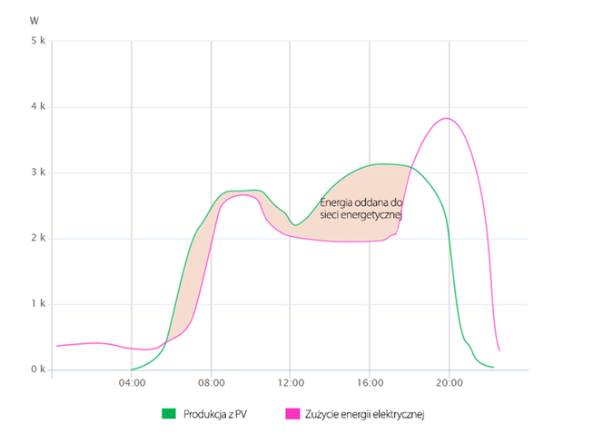

Co zrobić, żeby więcej energii konsumować na bieżąco? Podniesienie poziomu autokonsumpcji może odbyć się już poprzez samo usytuowanie modułów na dachu. Taka sytuacja ma miejsce, kiedy instalację skierujemy na wschód i zachód. Na poniższym rysunku przedstawiono wykres produkcji energii elektrycznej w budynku z instalacją skierowaną na wschód i zachód wraz z profilem zużycia dla budynku jednorodzinnego.
Autor: SunSol Rys. 4. Produkcja dzienna instalacji fotowoltaicznej skierowanej na wschód i zachód oraz profil zużycia dla domu jednorodzinnego
W tej sytuacji produkcja instalacji charakteryzuje się szerszym wykresem, o łagodniejszych zboczach. W godzinach 8:00–12:00 oraz 16:00–20:00 produkowana jest większa ilość energii, a to właśnie w tych godzinach zauważamy większe zapotrzebowanie.
Większa autokonsumpcja instalacji wschód-zachód poniesiona jest niestety kosztem mniejszej rocznej produkcji instalacji – w porównaniu do instalacji południowej o tej samej mocy.
