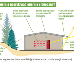

Jak biernie pozyskiwać energię słoneczną
