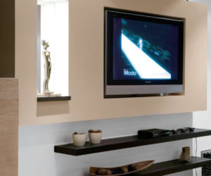

    Ściana z telewizorem może być bardzo estetycznie zagospodarowana. Zobacz, jak krok po kroku wykonać wnękę ze zdjęcia i pozbyć się zwisających po ścianie przewodów.

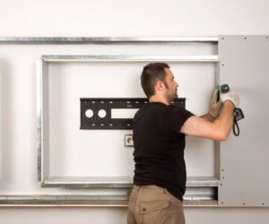

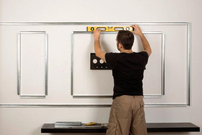

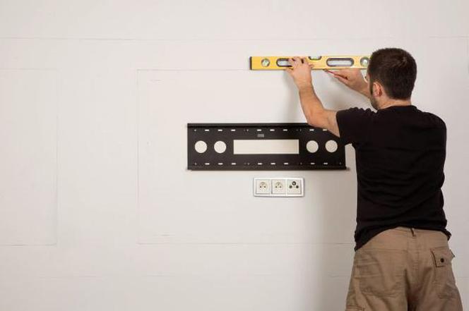

    Rozplanowanie konstrukcji. Najpierw przykręcamy uchwyt montażowy pod telewizor, a następnie, posługując się poziomnicą, rysujemy linie, wzdłuż których będziemy przykręcać profile – zarówno wokół obramowania, jak i we wnękach. Jeśli linia wyznacza środek profilu, a nie jego krawędź, trzeba uwzględnić poprawkę podczas rozmierzania, żeby otwór nie okazał się za mały.

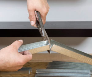

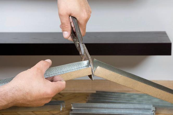

    Docinanie profili. Aluminiowe profile CW przycinamy pod wymiar narysowanych na ścianie linii, używając nożyc do blachy, które nie strzępią krawędzi i nie gną materiału.

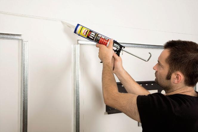

    Mocowanie pierwszego rusztu. Docięte profile najpierw przyklejamy do ściany mocnym szybko schnącym klejem przeznaczonym do łączenia różnych materiałów, nanosząc go na podłoże wzdłuż linii i na spód profilu.

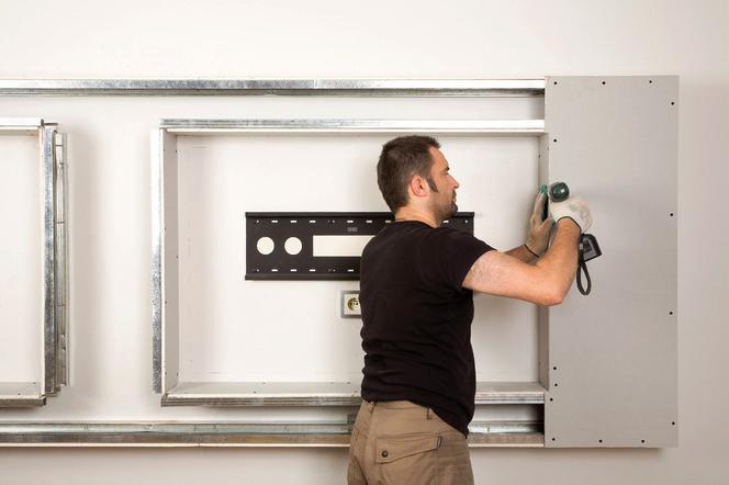

    Przykręcanie profili. Po przyklejeniu każdego profilu sprawdzamy poziomnicą poprawność jego położenia – na ewentualną korektę mamy tylko kilkanaście sekund. Jeśli ustawienie jest prawidłowe, wzmacniamy połączenie wkrętami dostosowanymi do rodzaju ściany.
        Radzimy, jak samodzielnie powiesić telewizor na ścianie i ukryć kable. Zrób to sam
    Mocowanie podwójnego rusztu i przykręcanie płyt. W przykręconych do ściany profilach umieszczamy krótkie prostopadłe elementy, które posłużą do przymocowania drugiego rusztu. Profile skręcamy blachowkrętami typu „pchełki”. Do profili drugiego rusztu przykręcamy docięte pod wymiar płyty.

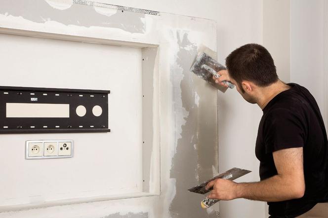

    Szpachlowanie. Styki między płytami smarujemy masą szpachlową, zatapiając w niej siatkę zbrojącą z włókna szklanego. Krawędzie wzmacniamy aluminiowymi profilami narożnymi. Masę nanosimy też w miejscach wkrętów. Kiedy gips wyschnie, zacieramy powierzchnię pacą tynkarską, żeby była gładka.

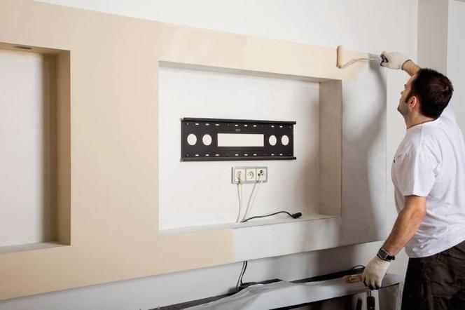

    Malowanie. Zewnętrzną powierzchnię zabudowy najłatwiej pomalować farbą na wybrany kolor dopasowany do wystroju pomieszczenia. Można użyć do tego pędzla lub wałka malarskiego.

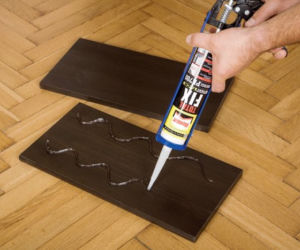

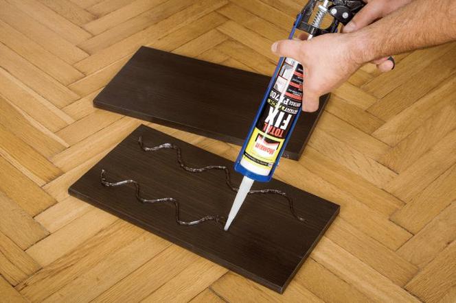

    Przygotowanie półki. Blat we wnęce obudowy może być drewniany. Ponieważ pojedyncza deska jest dosyć cienka, można skleić dwie, uzyskując grubszy blat, który lepiej wygląda w masywnej konstrukcji.

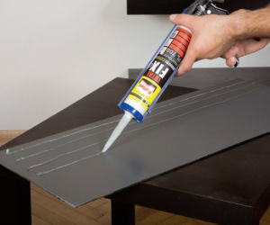

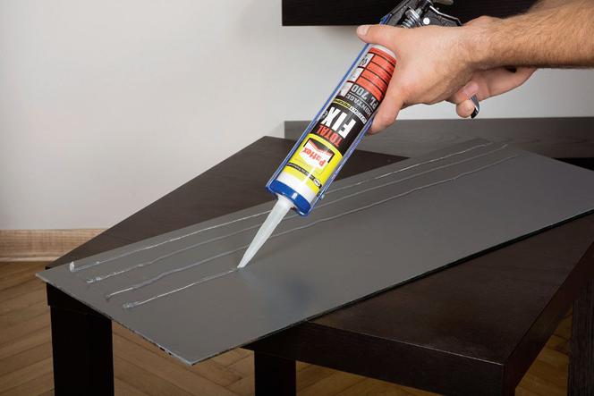

    Klejenie lustra. Taflę zamówioną na wymiar w zakładzie szklarskim smarujemy pasmami szybko schnącego kleju. Musi być bezpieczny dla powierzchni lustrzanych, aby nie spowodował powstania zacieków.

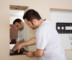

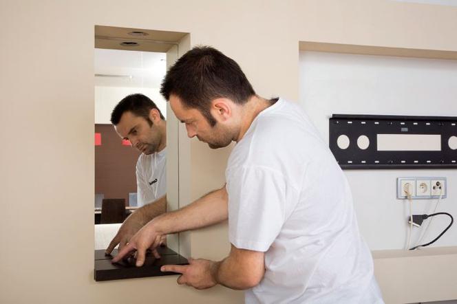

    Wykańczanie wnęki. Lustro i drewnianą półkę przyklejamy we wnęce. Użycie uniwersalnego kleju ułatwia prace, bo możemy go zastosować do różnych materiałów. Dzięki dużej sile spajania początkowego przyklejanych materiałów nie trzeba podpierać. W W pozostawionym w górnej części wnęki otworze umieszczamy osprzęt elektryczny i oprawę halogenową.
