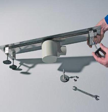

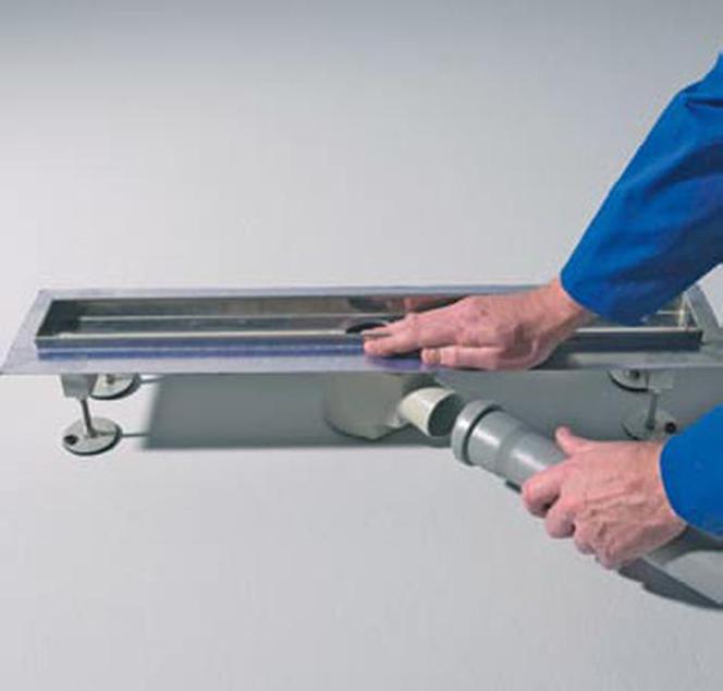

Do wpustu liniowego mocujemy nóżki montażowe, dzięki którym będzie stabilny

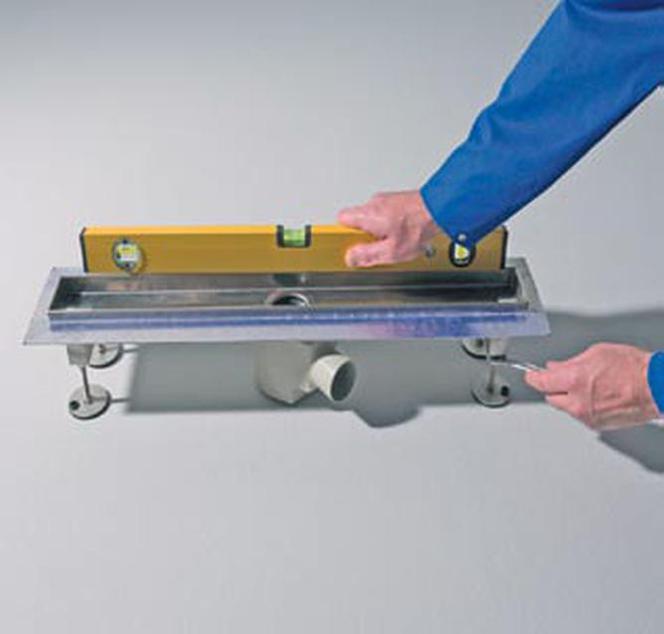

Nóżki mają regulację, więc łatwo można wypoziomować wpust. Jest to konieczne do prawidłowego i estetycznego wykonania izolacji przeciwwilgociowej i okładzin z płytek

Wpust podłączamy do pionu kanalizacyjnego z zachowaniem 2-procentowego spadku

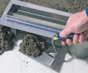

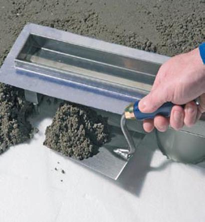

Po ułożeniu styropianu i folii z tworzywa sztucznego nakładamy warstwę betonu do wysokości kołnierza wpustu. Formujemy spadki zalecone dla tego rodzaju wpustu

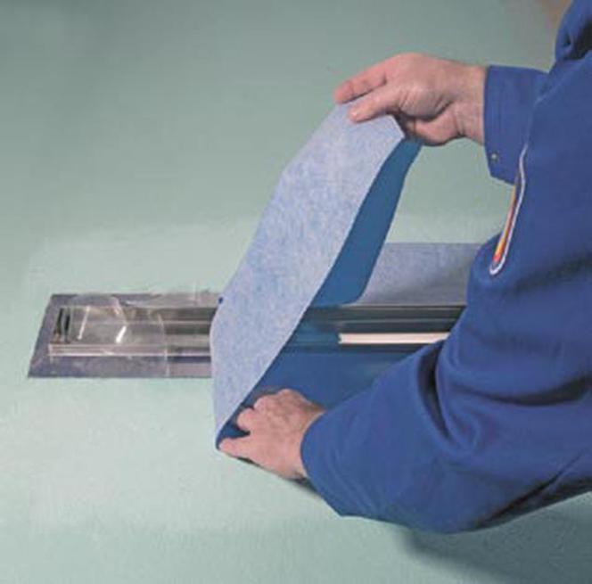

Po przerwie technologicznej na schnięcie betonu, wokół kołnierza wpustu przyklejamy matę uszczelniającą

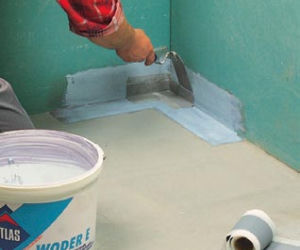

Tak samo musimy zadbać o narożniki. Nakładamy środek uszczelniający i wklejamy w niego gotowy narożnik. Siateczkę narożnika dokładnie pokrywamy preparatem do izolacji przeciwwilgociowej

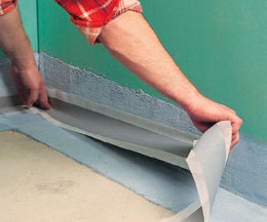

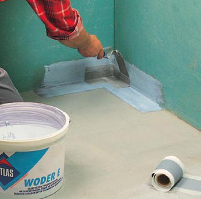

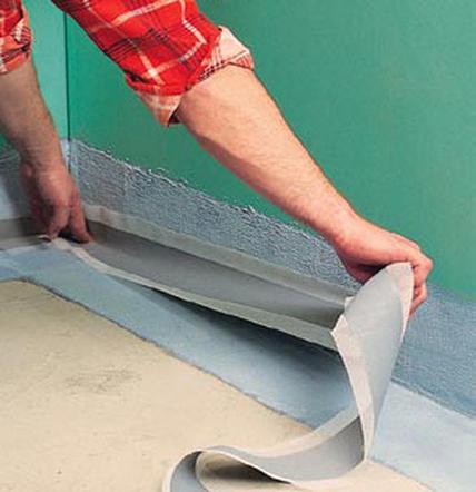

Preparat uszczelniający rozprowadzamy wzdłuż całej ściany, na styku z podłogą. Wtapiamy w niego taśmę uszczelniającą i jej brzegi pokrywamy uszczelniaczem. Podobnie postępujemy przy zabezpieczaniu naroży ścian

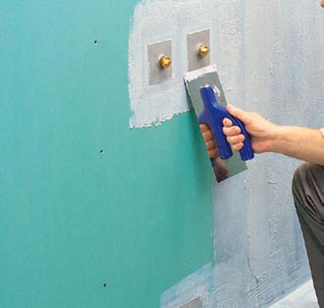

Tak jak wpust dodatkowo trzeba także zabezpieczyć wystające ze ścian rury wodociągowe. Stosujemy do tego ścienne maty uszczelniające, które wtapiamy w masę uszczelniającą

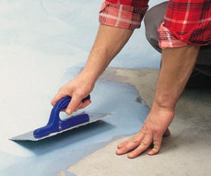

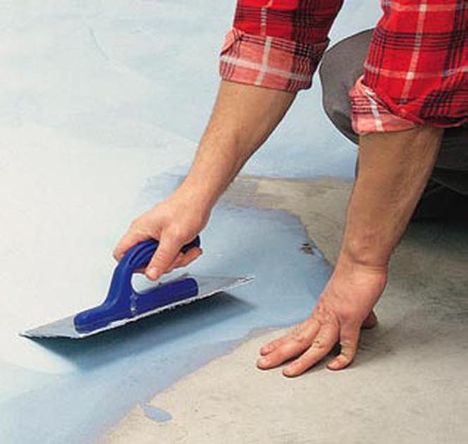

Po uszczelnieniu wszystkich newralgicznych miejsc środek uszczelniający nanosimy na całą powierzchnię ścian i podłogi. Pierwszą warstwę nakładamy wałkiem lub pędzlem w dowolnym kierunku, drugą (po wyschnięciu pierwszej) – pacą stalową prostopadle do poprzedniego
