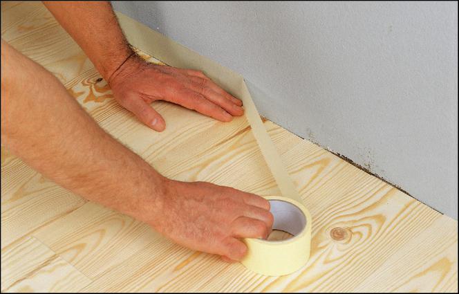

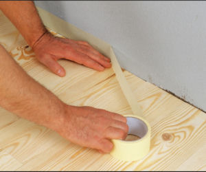

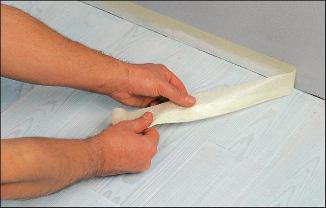

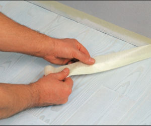

Żeby dobrze wybielić cała podłogę, zdejmujemy listwy przypodłogowe. Ściany nad podłogą zabezpieczamy taśmą malarską.
Autor: Piotr Mastalerz

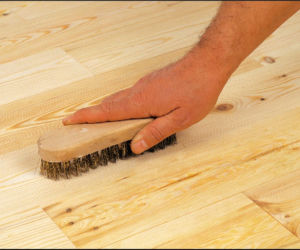

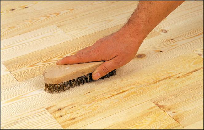

Po wycyklinowaniu podłogi przecieramy ją szczotką z drutu, przesuwając się wzdłuż włókien drewna.

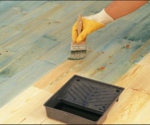

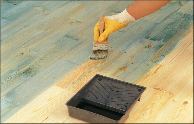

Nanosimy bejcę na powierzchnię podłogi. Możemy do tego celu użyć gąbki, bawełnianej szmatki lub pędzla.

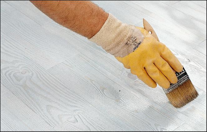

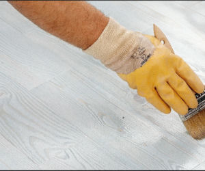

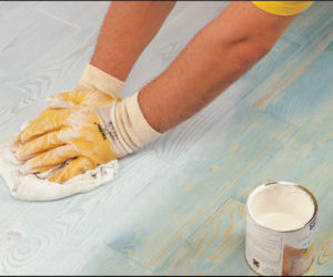

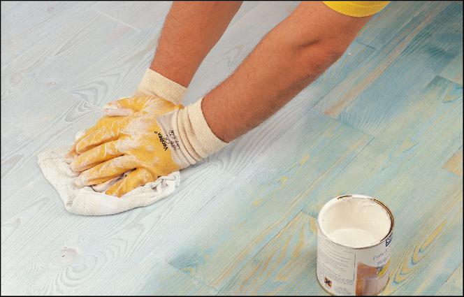

Gdy bejca wyschnie, w drewno wcieramy pastę wybielającą.

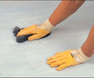

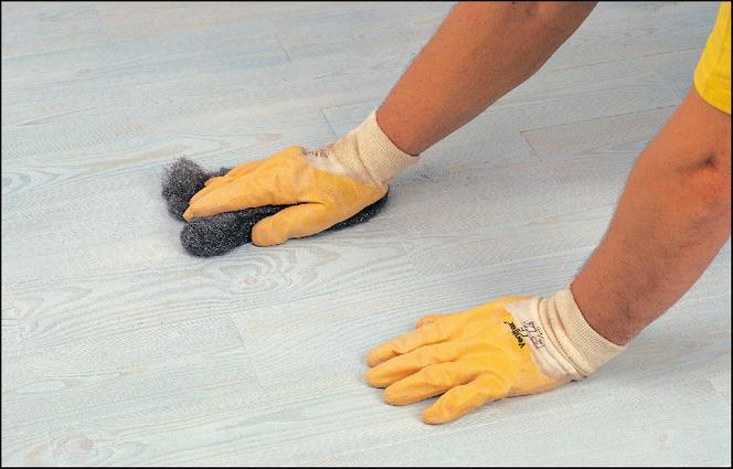

Po wyschnięciu pasty podłogę przecieramy wełną stalową.
