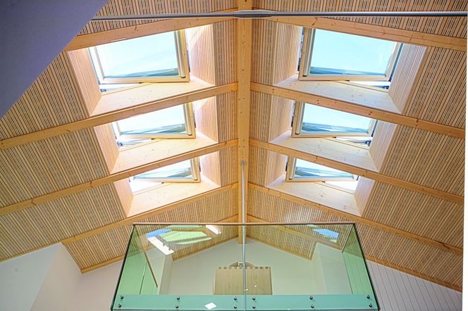

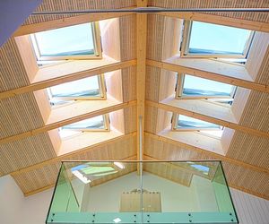

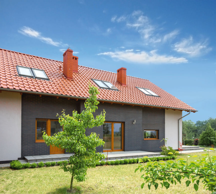

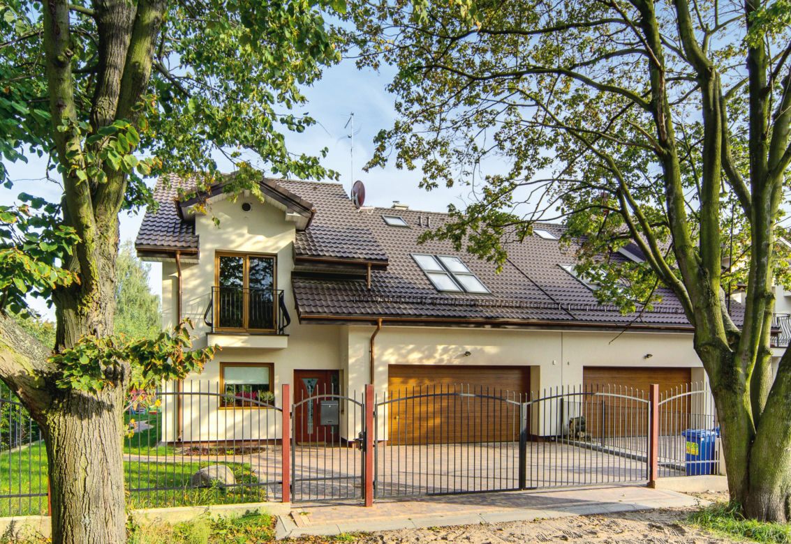

Aby jak najlepiej doświetlić wnętrza pod skosami, na jednej połaci dachu można montować zarówno okna pojedyncze, jak i w zespoleniu
Autor: Piotr Mastalerz, projekt: Mariusz Pawlak i Piotr Klasek

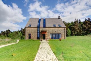

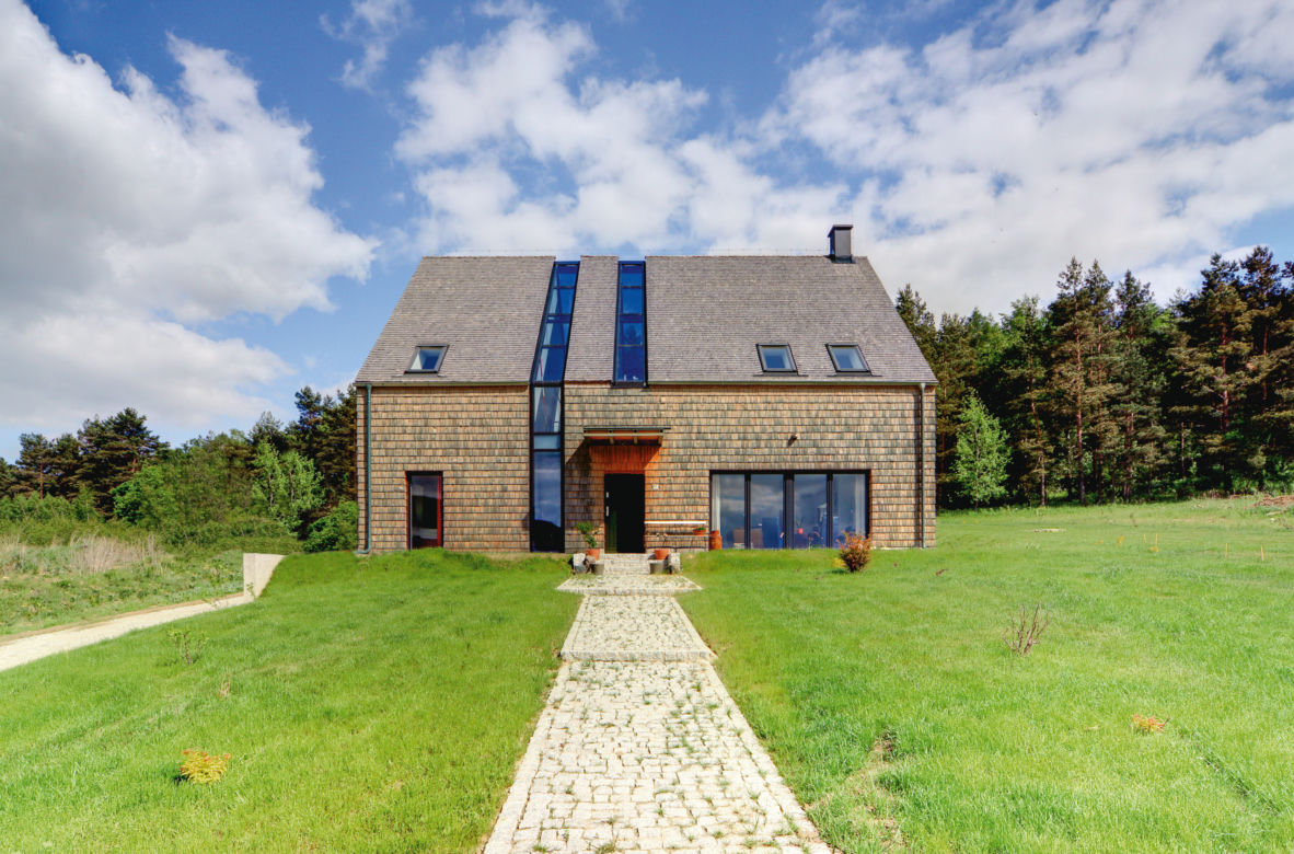

Dwa pionowe zespolenia okien dachowych biegną przez całą wysokość dachu na obu połaciach
Autor: Piotr Mastalerz, projekt: +48 PRACOWNIA PROJEKTOWA

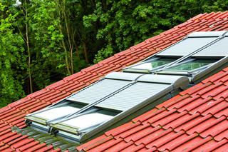

osłony zewnętrzne na oknach dachowych w zespoleniu

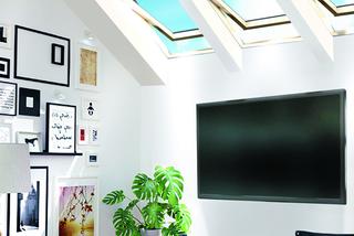

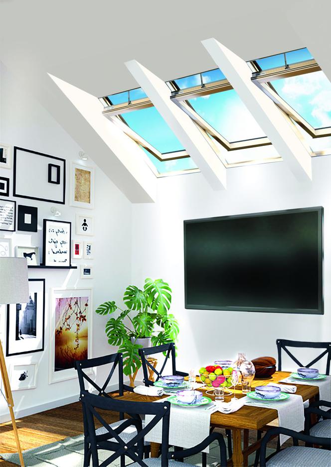

Na oknach zamontowanych obok siebie można instalować przesłony zewnętrzne i wewnętrzne. Jeśli planujemy rolety zewnętrzne, odstęp w pionie powinien być większy od standardowego
Autor: Velux/ Materiały prasowe

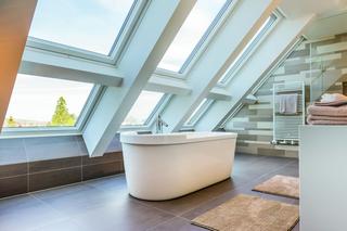

zespolenie okien dachowych w łazience
W zespoleniach obowiązuje ład wymiarowy. W rzędach można łączyć okna o takiej samej wysokości, a w kolumnach - o takiej samej szerokości. Wszystkie okna powinny być wykonane z tego samego materiału

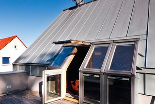

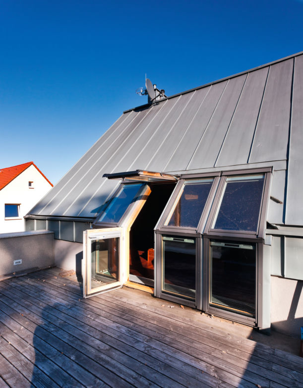

okna dachowe sterowane elektrycznie

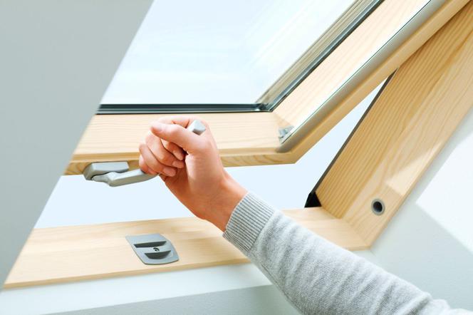

Okna dachowe można otwierać za pomocą klamki umieszczonej na dole lub górze ramy. Jeśli okno ma być zainstalowane poza naszym zasięgiem, dokupuje się do niego drążek, za pomocą którego można je otworzyć
Autor: Okpol/ Materiały prasowe

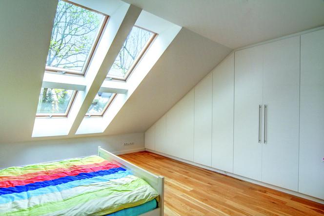

Połączenie czterech okien dachowych w układzie 2 x 2, z uwagi na rozmiar, dobrze wygląda w pomieszczeniach bez ścianki kolankowej i z dużą powierzchnią skosów
Autor: Piotr Mastalerz, projekt: Udany – wariant I – Murator BCC122a, autor projektu: Mariusz Pawlak i Piotr Klasek
