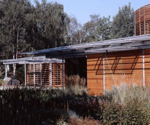

Elewacja z drewnem
Elewacja z drewnem
Drewniana oblicówka z modrzewia syberyjskiego tworzy na ścianach naprzemiennie ułożone pasy. Na jednej z brył domu zaznacza parter, na drugiej – poddasze.
Autor: Marcin Czechowicz

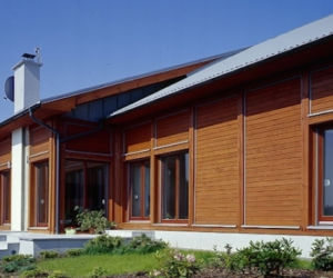

Drewno na elewacji
Drewno na elewacji
Wykończenie elewacji podkreśla podział bryły domu. Jedną z nich pokrywa biały tynk, drugą – okładzina drewniana.
Autor: Andrzej Szandomirski

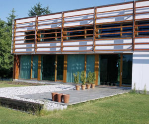

Ażurowa przesłona
Ażurowa przesłona
Zamiast zasłon. Drewniana kratownica przymocowana do elewacji przesłania pas wielkich okien na piętrze. Listwy rozpraszają promienie słońca, a jednocześnie stanowią dekorację.
Autor: Szandomirski Andrzej

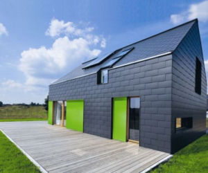

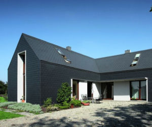

Elewacje z włóknocementu
Płytka do płytki. Budynek opięty jednolitym materiałem, niczym tkaniną lub skórą. Aby osiągnąć taki efekt, na wszystkich powierzchniach ułożono prostokątne płytki na zakładkę, czyli w sposób polecany przez producenta tylko na pokrycie ścian. Tak niestandardowo wykonane pokrycie przetrwało już kilka zim i niejedną wichurę.
Elewacja z płyt włóknocemntowych
Ten łatwy do układania i wymiany materiał jest stosowany jako zamiennik tradycyjnego łupku. Płytki, które mają podobną do niego fakturę, mogą go do złudzenia naśladować.
Autor: Łukasz Urbański

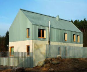

Elewacje - rewelacje
Brak okapów oraz pokrycie dachu i elewacji tym samym materiałem to atak na spadzisty dach jako odrębny element bryły. Projektanci podejmują grę z tradycją: zestawienie materiałów nawiązuje do wykończenia wiejskiego domu, tyle że tu stykają się ze sobą nie tynk i deski, ale beton i blacha tytanowo-cynkowa. Długość pasów blachy i precyzyjne połączenia robią wrażenie.
Autor: Daniel Rumiancew

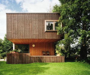

Elewacje z blachy miedzianej
Niespotykany efekt oparty na niestandardowym materiale – cała elewacja została wykonana z półprzezroczystej, perforowanej miedzianej blachy (system TECU). Żartobliwą konsekwencją zastosowania materiału kojarzącego się z pokryciem dachu było wstawienie okien... połaciowych.
