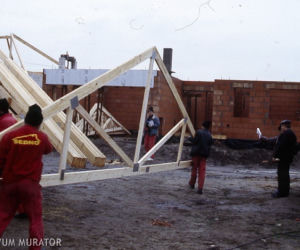

Jeśli wiązary są niewielkie – ich rozpiętość nie przekracza 9 m – mogą być wnoszone i montowane bez pomocy dźwigu.
Źródło: Jolanta Pietrucha
