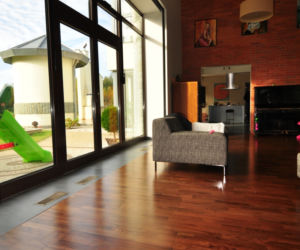

Ogrzewanie nadmuchowe w salonie
Ogrzewanie nadmuchowe pozwala uniknąć instalowania grzejników.

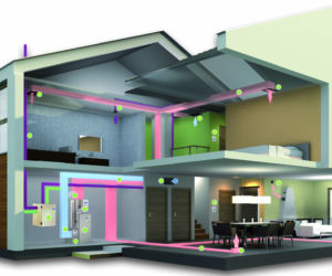

Schemat działania systemu ogrzewania nadmuchowego
1) piec nadmuchowy lub pompa ciepła 2) parownik 3) nawilżacz powietrza 4) rekuperator 5) agregat zewnętrzny klimatyzacji z funkcją pompy ciepła 6) filtr powietrza parownik 7) kanały Climaver 8) kratka nadmuchowa, nadmuchująca powietrze do wnętrza 9) kratka wywiewna, odprowadzająca z wnętrza powietrze cyrkulacyjne 10) kratka zasysająca ciepło z kominka 11) kanał wentylacji wyciągowej z pomieszczeń sanitarnych i kuchni do rekuperatora 12) kanał powietrza powrotnego (recyrkulacyjnego) 13) kanały nawiewne 14) sterownik strefy 1 15) sterownik strefy 2

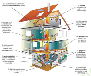

Schemat działania ogrzewania nadmuchowego
Schemat działania ogrzewania nadmuchowego.
