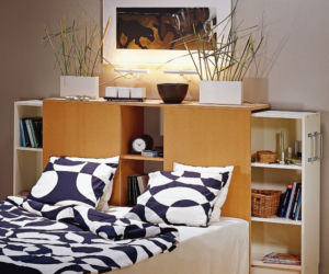

Do starego łóżka bez ramy lub materaca możemy samodzielnie dorobić oryginalny zagłówek z poręcznymi szafkami nocnymi. Prezentowane łóżko ma 160 cm szerokości, a jego górna rama znajduje się na wysokości 39 cm od podłogi.

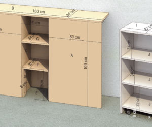

Front zagłówka z płyty w kolorze drewna: A – front korpusu, B – górna półka, C – bok korpusu, D – wsporniki, E – miejsce na maskownicę wnęki, F – półka, G –półka. Szafka nocna - regał zagłówka z białej płyty: H – bok, I – wierzch regału, J – półki, K – miejsce na cokół

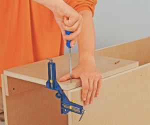

Do boków (C) środkowej części (tej z półkami) przykręcamy co mniej więcej 20 cm metalowe kątowniki, by konstrukcja była stabilna. Kątowniki przymocowujemy także do boków frontów (A) stykających się z górną półką (B). Tu wystarczą trzy, a na krótszych bokach – dwa. Po jednym kątowniku musimy również przymocować do przeciwległego krótkiego boku stykającego się ze ścianą. Należy tak dobrać odległość mocowania kątownika, by był mało widoczny z zewnątrz, ale by można było bez większych problemów przykręcić go do ściany

Łączymy ze sobą front korpusu (A) z górną półką (B) oraz środkową częścią, przykręcając wkrętami wolne ramiona kątowników. Doklejone kawałki wykładziny powinny się znajdować u dołu

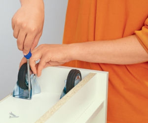

Szafka nocna - regał na kółkach z białej płyty1. Do kawałków płyt przeznaczonych na boki (H) około 1,5 cm od brzegu mocujemy cokoły (K), przykręcając wkręty od zewnątrz. Następnie mocujemy najniższą półkę (J) – również przykręcając ją od zewnątrz i opierając na cokole. Dodatkowo, mniej więcej w połowie długości, półki można przymocować do cokołów metalowymi kątownikami, które usztywnią i ustabilizują konstrukcję.2. Mocujemy wierzchy regału (I) i kolejne półki (J). Druga półka od dołu powinna się znajdować na wysokości 39 cm od spodu regału, a pozostałe równo dzielić przestrzeń. Kładziemy konstrukcję plecami do góry i gwoździkami przybijamy plecy – po obwodzie.3. Odwracamy konstrukcję półek spodem do góry i przykręcamy kółka (po cztery na każdą część), odwracamy regał i montujemy uchwyty

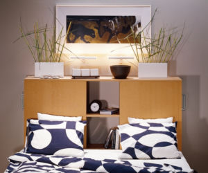

Gotowy mebel to dwuczęściowy zagłówek, którego biała szafka nocna wsuwa się za frontową część. Dzięki temu mamy zawsze pod ręką potrzebne przedmioty, a ich schowanie trwa moment
