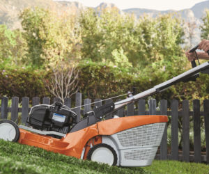

Zanim schowamy na zimę spalinową kosiarkę, trzeba zadbać o jej silnik

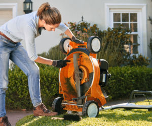

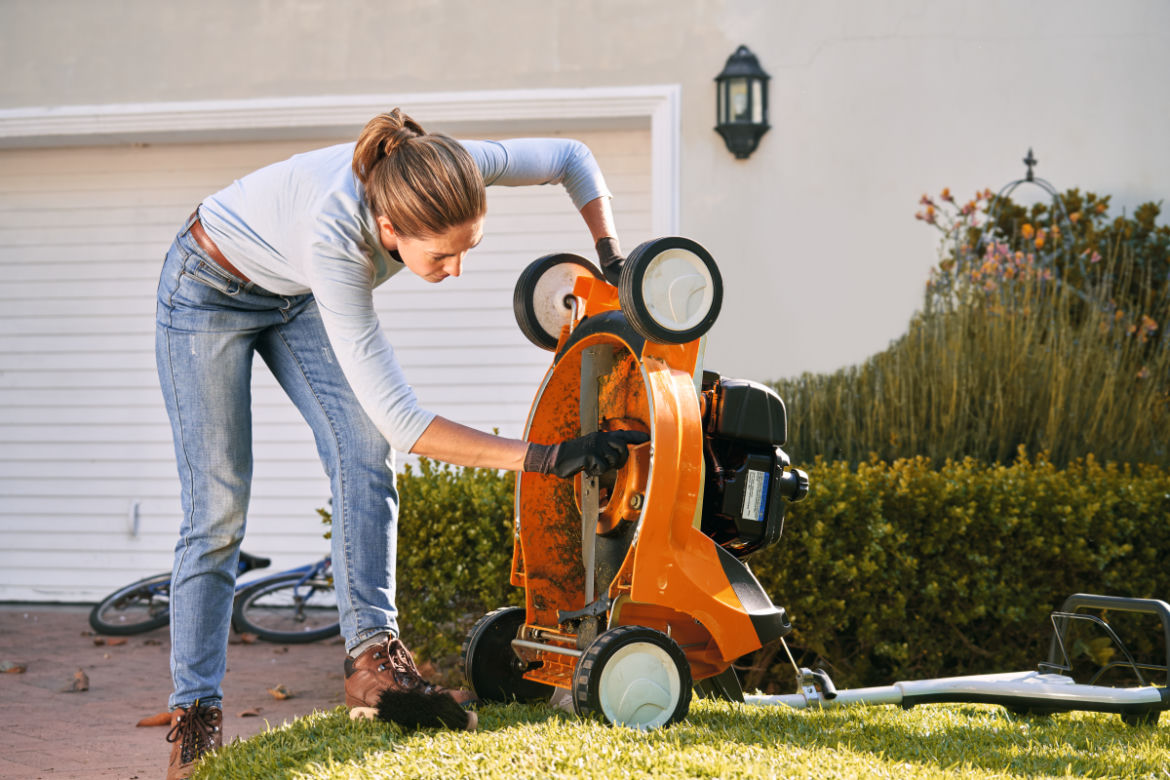

Przed rozpoczęciem konserwacji kosiarki należy zadbać o bezpieczeństwo: odłączyć świecę zapłonową i założyć ochronne rękawice

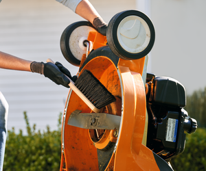

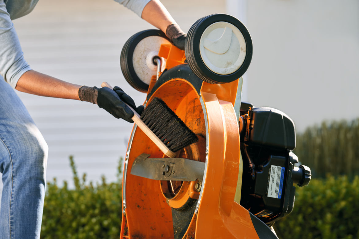

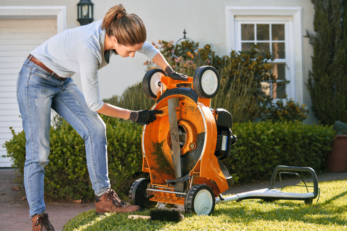

Kosiarkę można umyć zwykłą, czystą wodą i przy pomocy szczotki. Nie ma potrzeby korzystania z silnych detergentów

Przy myciu kosiarki zadbajmy o to, by woda nie dostała się w trudno dostępne miejsca

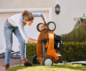

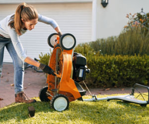

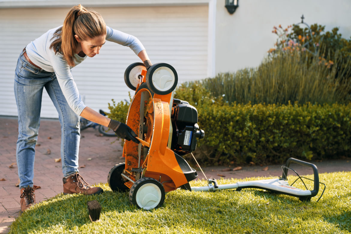

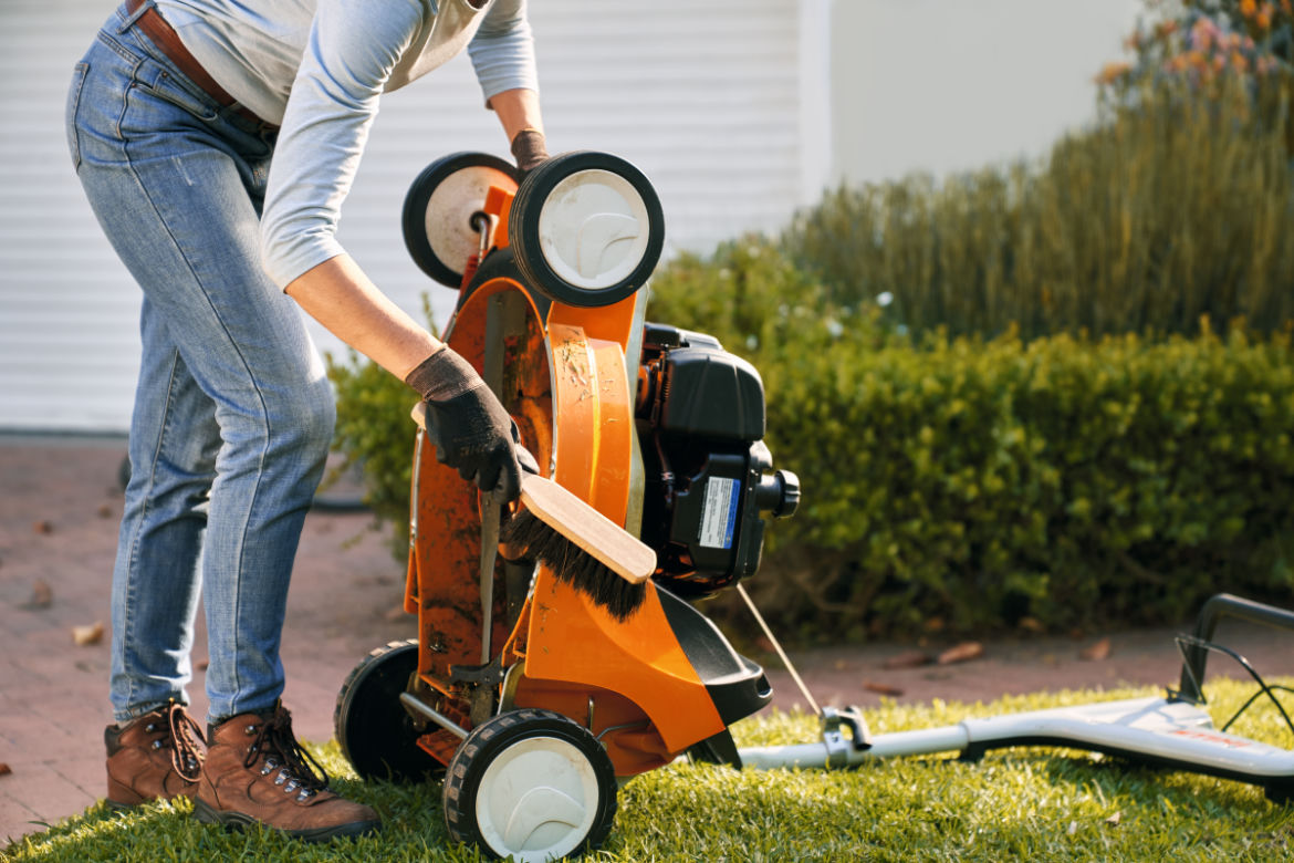

Podczas czyszczenia kosiarki spalinowej od spodu nie zapomnij, by odchylić ją nieco do tyłu: tak, by świeca zapłonowa była skierowana do góry.

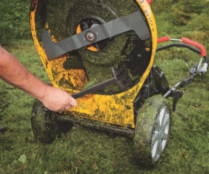

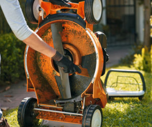

Silniejsze zabrudzenia, na przykład zaschniętą trawę, można ostrożnie usunąć drewnianą łopatką

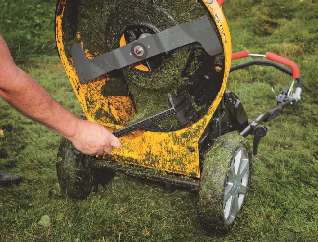

Jeśli nie posiadamy narzędzi i umiejętności do samodzielnego wyważenia i wymiany ostrza, nóż tnący możemy wymienić w autoryzowanym punkcie producenta

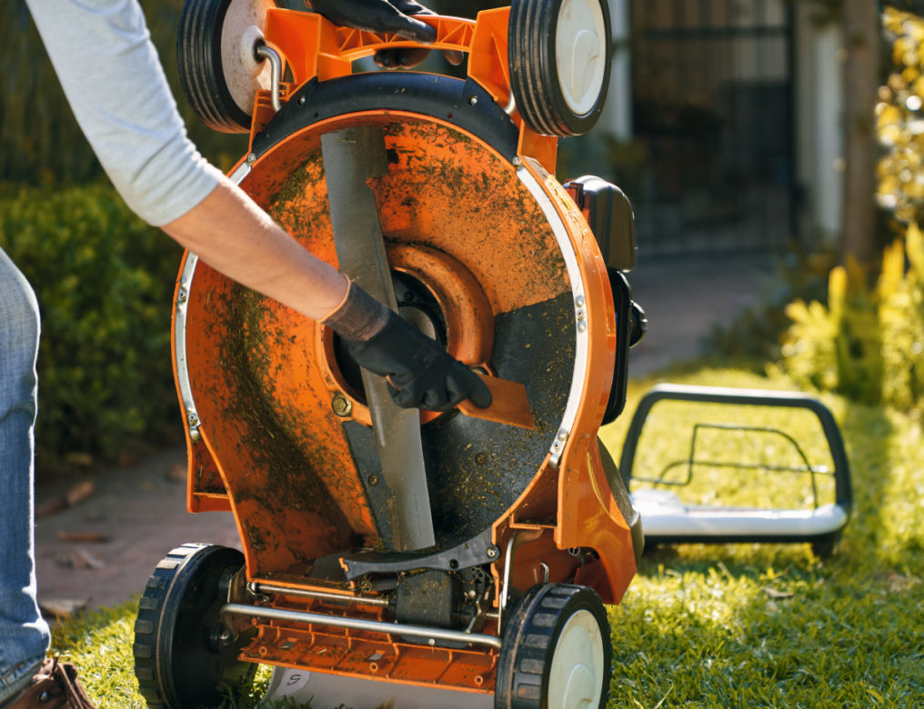

Przy konserwacji kosiarki zwróćmy uwagę na stan noża tnącego, by upewnić się, że nie ma na nim żadnych nacięć, rysów lub urazów. Wtedy należy go wymienić

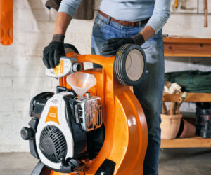

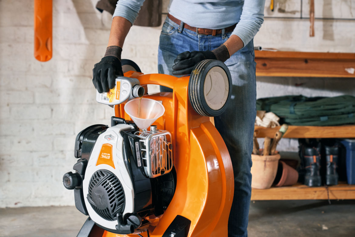

Brakujący olej należy uzupełnić - zawsze z autoryzowanych, sprawdzonych źródeł

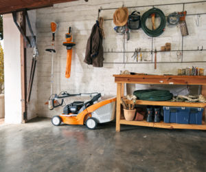

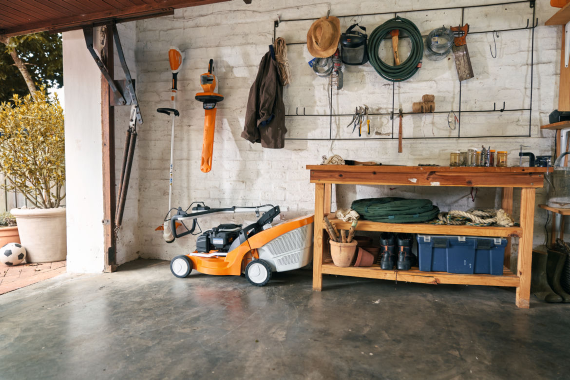

Przechowuj kosiarkę w suchym miejscu, chroniąc ją przed szkodliwymi czynnikami zewnętrznymi (deszczem, mrozem, ale także kurzem)
