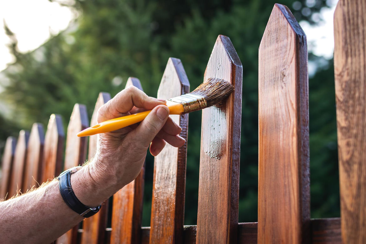

Preparat rozprowadzaj równomiernie zgodnie z kierunkiem słojów i dokładnie zabezpieczaj krawędzie oraz czoła desek. Nie nakładaj kolejnej warstwy, dopóki poprzednia nie wyschnie

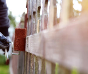

Przed malowaniem usuń wszystkie luźne i łuszczące się fragmenty starej powłoki – nowa warstwa ich nie ustabilizuje. Wałek ułatwi pracę na większej powierzchni, ale trudno dostępne miejsca, krawędzie i łączenia warto dopracować pędzlem

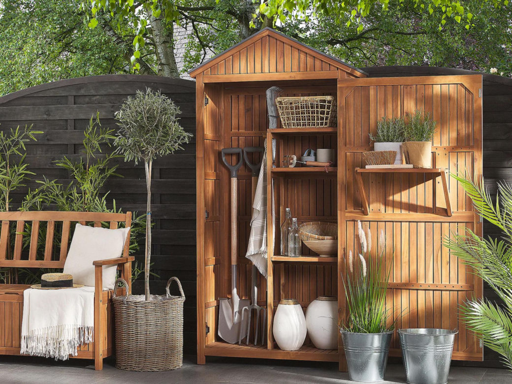

Jeśli stara powłoka dobrze się trzyma, nie trzeba odnawiać mebli tylko dlatego, że zbliża się zima. Przed malowaniem drewno oczyść, wysusz i sprawdź, czy dotychczasowe zabezpieczenie jest zgodne z nowym preparatem.

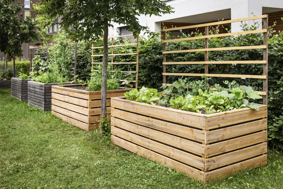

Drewno znajdujące się blisko wilgotnej ziemi jest szczególnie narażone na zawilgocenie. Przy skrzyniach przeznaczonych do uprawy warzyw lub ziół stosuj wyłącznie preparaty dopuszczone przez producenta do takiego zastosowania
