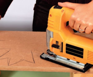

Aby uniknąć odprysków na powierzchni elementu, cięcie wykonujemy od spodniej strony

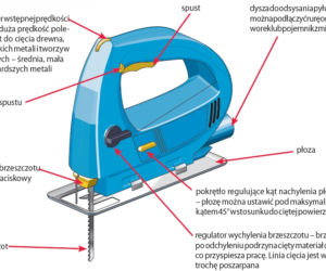

Budowa wyrzynarki
