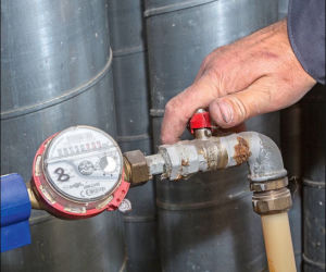

Wymiana baterii łazienkowej - Krok 1
Zanim przystąpimy do pracy, zapoznajmy się z instrukcją producenta i pamiętajmy o zakręceniu zaworów, żeby odciąć dopływ zimnej i ciepłej wody
Autor: Piotr Mastalerz

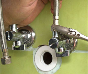

Teraz możemy zdemontować starą baterię, zaczynając od odkręcenia wężyków od zaworów. Aby praca przebiegała wygodniej, możemy się zastanowić nad zdjęciem umywalki

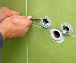

Wymiana baterii łazienkowej - Krok 3

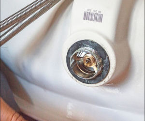

Miejsce po starych zaworach musimy wyczyścić, zanim zamocujemy nowe
Wymiana baterii łazienkowej - Krok 4

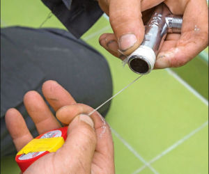

Gwint zaworów odcinających dokładnie owijamy taśmą izolacyjną

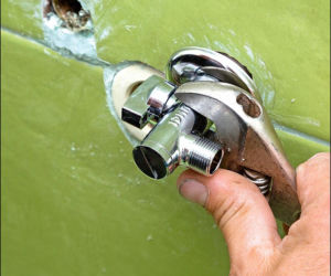

Wymiana baterii łazienkowej - Krok 5

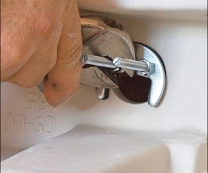

Na zawory nakładamy rozetki maskujące i wkręcamy je w otwory wylotowe wychodzące ze ściany. Zawory mocno dokręcamy kluczem

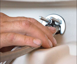

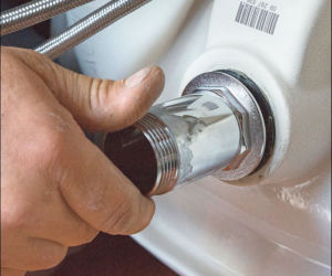

Wymiana baterii łazienkowej - Krok 8
Drugim etapem prac będzie montaż zespołu spustowego zużytej wody. Najpierw należy rozkręcić korek spustowy na dwie części. Pierwszą część korka wkładamy od góry do otworu w umywalce
Wymiana baterii łazienkowej - Krok 9
Drugą dokręcamy od spodu, tak aby boczny gwint skierowany był w stronę baterii

Wężyki dokręcamy do zaworów w ścianie

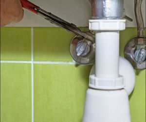

Wymiana baterii łazienkowej - Krok 11

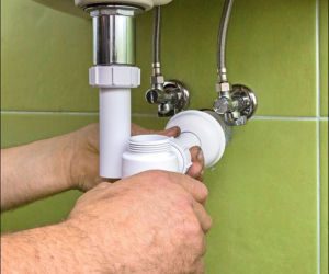

Chwilę później mocujemy półsyfon umywalkowy i możemy przywrócić dopływ wody, aby przetestować działanie baterii

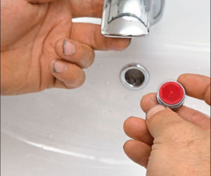

W zamontowanej baterii instalujemy perlator. Dokręcamy go do wylewki, używając klucza francuskiego

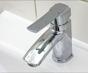

Wymiana baterii łazienkowej - Krok 13
Bateria Ferro Veneto VerdeLine ma wbudowany trójstopniowy ogranicznik zużycia wody, w tym regulator zużycia wody ciepłej. W komplecie znajduje się również perlator FerroAirMix pozwalający zmniejszyć zużycie wody do 50%. Bateria sprzedawana jest z kompletem elementów montażowych. Dokupić należy plastikowe części syfonu i, jak w tym wypadku, automatyczny korek
