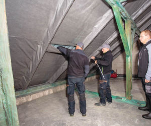

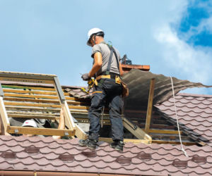

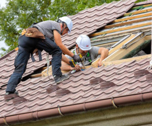

Miejsca pod okna. Przygotowując odpowiedniej wielkości otwór pod montaż okna, należy najpierw rozciąć membranę dachową. Od tego zaczęto prace na poddaszu pana Daniela.
Autor: Piotr Mastalerz
Przygotowanie otworów

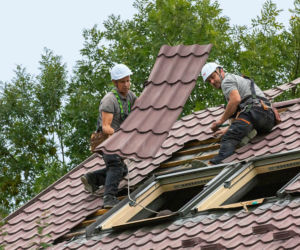

Zdejmowanie fragmentu pokrycia. Ekipa odkręcała całe arkusze blachodachówki zamiast je ciąć,
część unosiła w górę i podpierała. Trzeba było jednak kupić dodatkowe dwa arkusze, aby później uzupełnić materiał pokryciowy wokół otworów.

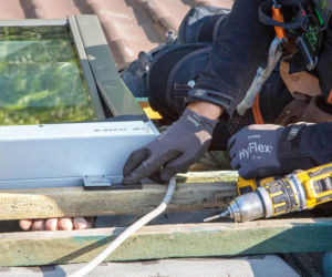

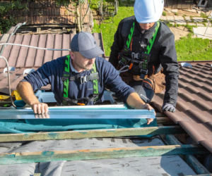

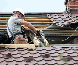

Przykręcenie kątowników. Do ościeżnicy okna przykręcono dolne i górne kątowniki montażowe.
Rowek na jej boku – oznaczający wybraną głębokość montażu okna N, V lub J – powinien pokrywać się z górną powierzchnią łat.
Montaż ościeżnic
Montaż ościeżnic

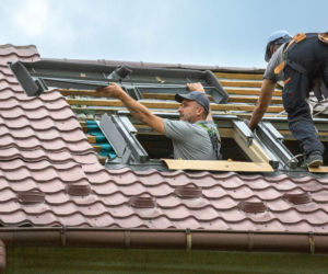

Montaż na łatach. Następnie przykręcono dolną i górną łatę montażową, na których będzie montowane okno, i rozpoczęto przykręcanie ramy okna do łat.

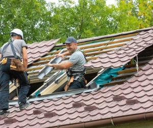

Poziomowanie. Pomiędzy dolną łatą montażową a ościeżnicą umieszczono klin dystansowy w celu stworzenia przestrzeni umożliwiającej docieplenie okna (około 2 cm). Następnie dokręcono tymczasowo kątowniki do łat, używając na razie po jednym wkręcie.

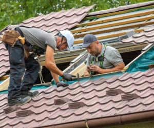

Docinanie blachy. Niektóre arkusze blachy trzeba było odkręcić i dociąć, używając nożyc

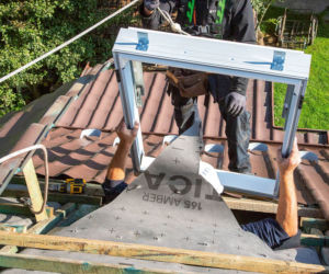

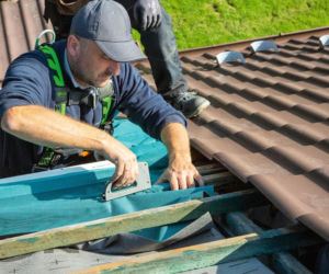

Mocowanie membrany. Pasy membrany dachowej wywinięto na ościeżnice i przymocowano do nich zszywkami

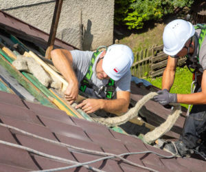

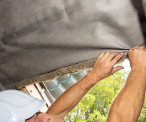

Izolacja z wełny. Przestrzeń wokół okna połaciowego wypełniono warkoczem z naturalnej wełny owczej
Uszczelnienie na styku z połacią

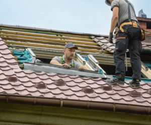

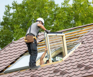

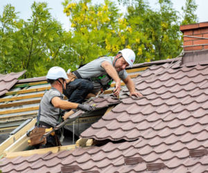

Zakładanie skrzydeł. Na koniec zamocowano skrzydła, żeby sprawdzić, czy szczeliny między nimi a ościeżnicą są równoległe. Ponieważ były, dokręcono ościeżnice na stałe
