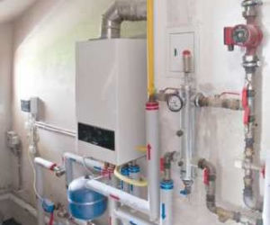

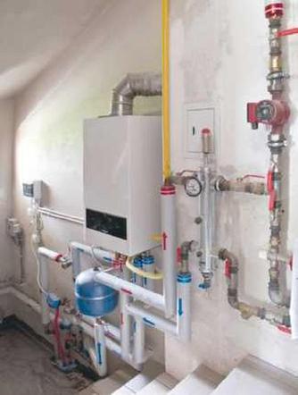

Jedną z zalet kotła gazowego jest to, że potrzebuje niewiele miejsca. Gdy ma zamkniętą komorę spalania, można go zainstalować niemal w każdym wentylowanym pomieszczeniu o wysokości co najmniej 1,9 m (w przypadku modernizacji) i kubaturze nie mniejszej niż 6,5 m3

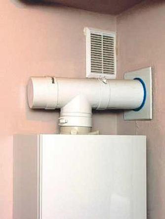

Koncentryczny przewód powietrzno- -spalinowy ułatwia rozwiązanie problemu brakującego przewodu kominowego. Jeśli moc kotła nie przekracza 21 kW, wylot przewodu wyprowadzonego przez ścianę nie musi być umieszczony nad dachem domu. Wystarczy go zakończyć 0,5 m od niej
