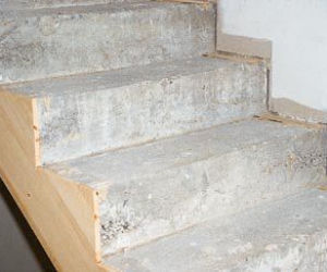

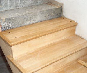

Zanim rozpoczniemy mocowanie drewnianych stopnic i podstopnic, trzeba odpowiednio przygotować betonową powierzchnię – musi być równa i oczyszczona z luźnych okruchów. Najpierw okładamy boki biegu schodów

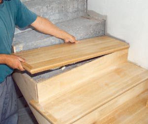

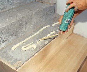

Następnie układamy stopnice. Zanim je położymy, na betonową powierzchnię nanosimy klej montażowy lub rozprężną piankę poliuretanową o dużej sile wiązania

Przygotowane na wymiar stopnice mają od spodu wpusty, a podstopnice w górnej krawędzi – wyprofilowane pióra. Dzięki temu oba elementy można stabilnie ze sobą połączyć. Trzeba pamiętać, aby przy ścianie pozostawić szczelinę dylatacyjną

Pióra podstopnic wchodzą we wpusty wyfrezowane na spodzie stopnicy, wcześniej posmarowane klejem

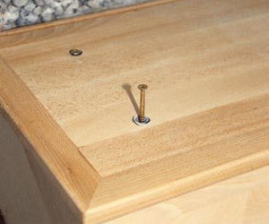

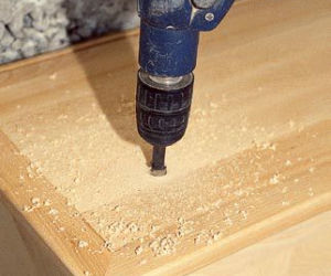

Poprzez stopnice nawiercamy głębokie otwory w betonie. Wkładamy do środka kołki rozprężne i mocno przykręcamy elementy

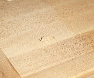

Otwory po wkrętach zaślepiamy drewnianymi nakładkami posmarowanymi na obwodzie klejem

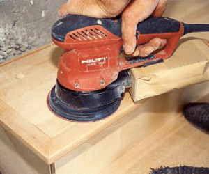

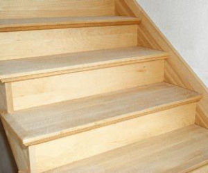

Przed wykończeniem drewnianej okładziny schodów lakierem trzeba ją delikatnie przeszlifować papierem ściernym (najpierw większej, potem mniejszej gradacji), zwracając szczególną uwagę na wyrównanie drewnianych zaślepek z powierzchnią stopni. Na koniec osłaniamy szczelinę dylatacyjną listwą cokołową
