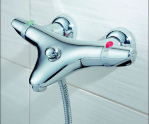

Bateria termostatyczna
Baterie termostatyczne mają blokadę uniemożliwiającą wypływanie wody, dopóki jej temperatura nie będzie taka, na jaką nastawiony jest termostat. Mają dwa pokrętła – jedno do ustawiania temperatury wody, drugie – do ustawiania wielkości strumienia
