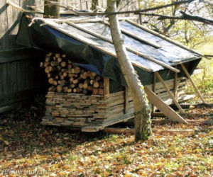

Więźba dachowa bez błędów. Składowanie drewna
Drewno najlepiej składować pod zadaszeniem. Warstwy powinny być od siebie odseparowane przekładkami. Jeśli chcemy je przykryć, używajmy folii paroprzepuszczalnej

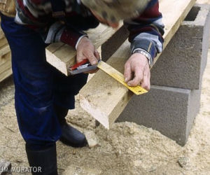

Więźba dachowa bez błędów. Montaż więźby
Sprawdźmy, czy cieśle równo docinają elementy na więźbę dachowa. Ich wymiary muszą się co do milimetrazgadzać z tymi, które podano w projekcie więźby

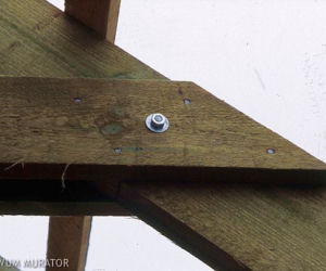

Więźba dachowa bez błędów. Montaż więźby dachowej
Zwracajmy uwagę, czy śruby łączące elementy więżby dachowej są dokładnie dokręcane
