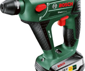

Bosch UneoMax
Bosch UneoMax
Bosch UneoMax - napięcie: 18 V; pojemność akumulatora: 2,5 Ah; rodzaj akumulatora: litowo-jonowy; maksymalna prędkość bez obciążenia: 0-900 obr./min; średnica wiercenia: w murze – 10 mm, w drewnie – 10 mm, w stali – 8 mm; rodzaj udaru: pneumatyczny, o energii udaru 0,6 J; maksymalna liczba udarów na minutę: 5000; ciężar narzędzia: 1,4 kg. Ciekawe opcje: dioda podświetlająca miejsce wiercenia. Dodatkowe wyposażenie: ładowarka, dodatkowy uchwyt sześciokątny do zakładania bitów, dwa wiertła do betonu, dwa wiertła uniwersalne, cztery bity. Cena: 399-491 zł – bez akumulatora i ładowarki; 713-780 zł – z ładowarką i akumulatorem

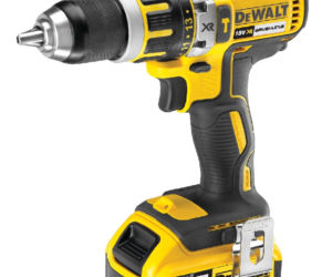

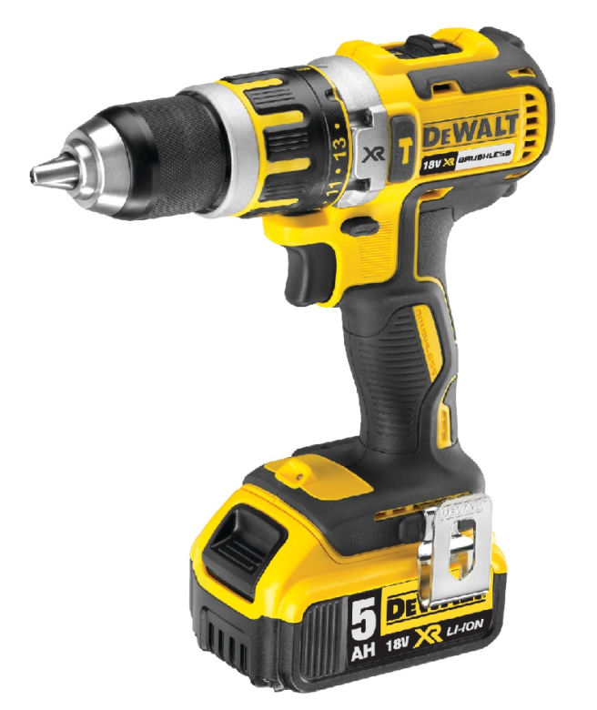

Wiertarkowkrętarka De Walt DCD 795 P2
Wiertarkowkrętarka De Walt DCD 795 P2 - Napięcie: 18 V; pojemność akumulatora: 5 Ah; rodzaj akumulatora: litowo-jonowy; maksymalna prędkość bez obciążenia: bieg pierwszy – 0-600, bieg drugi – 0-2000 obr./min; maksymalny moment obrotowy: 60 Nm; średnica wiercenia: w murze – 13 mm, w drewnie – 38 mm, w stali: 13 mm; rodzaj udaru: mechaniczny; maksymalna liczba udarów na minutę: 34 000; ciężar narzędzia: 1,88 kg. Ciekawe opcje: silnik bezszczotkowy, dwubiegowa przekładnia, dioda podświetlająca miejsce wiercenia. Dodatkowe wyposażenie: ładowarka, dodatkowy akumulator, futerał, uchwyt magnetyczny do bitów. Cena: 1432-1722 zł

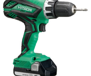

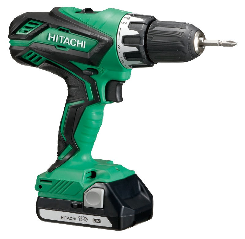

Wiertarkowkrętarka Hitachi DV18DJL
Wiertarkowkrętarka Hitachi DV18DJL - Napięcie: 18 V; pojemność akumulatora: 1,5 Ah; rodzaj akumulatora: litowo-jonowy; maksymalna prędkość bez obciążenia: bieg pierwszy – 0-350, bieg drugi – 0-1400 obr./min; maksymalny moment obrotowy: 55 Nm; średnica wiercenia: w murze – 13 mm, w drewnie – 38 mm; w stali – 13 mm; rodzaj udaru: mechaniczny; maksymalna liczba udarów na minutę: brak danych; ciężar narzędzia: 1,7 kg. Ciekawe opcje: dioda podświetlająca miejsce wiercenia, dwubiegowa przekładnia. Dodatkowe wyposażenie: ładowarka, dodatkowy akumulator, jeden bit, walizka. Cena: 799-1084 zł
