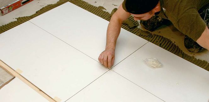

Układanie płytek ceramicznych na wąską spoinę
Układanie płytek ceramicznych, zwłaszcza wielkoformatowych, na wąską spoinę to wyzwanie dla płytkarza i ryzyko dla inwestora. Tylko dobrze kalibrowane płytki i pewna ręka glazurnika pozwolą stworzyć okładzinę o idealnym rysunku
Źródło: Andrzej Szandomirski

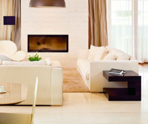

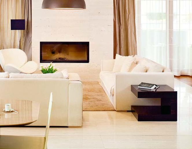

Podłoga z płytek wielkoformatowych
Najnowszy trend w projektowaniu wnętrz – podłoga z wielkich płyt ułożona z cienkimi spoinami. Jeśli nie ma pod nią ogrzewania podłogowego, a budynek już nie pracuje, może wytrzymać próbę czasu

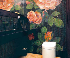

Spoiny między kostkami mozaiki
Mozaika musi być zawsze spoinowana, nawet gdy tworzy wyrazisty rysunek. Jej arkusze o standardowym wymiarze 30 x 30 cm są fabrycznie ułożone z płytek w odstępie 2 mm

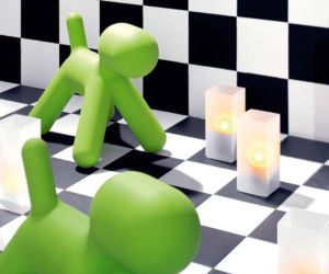

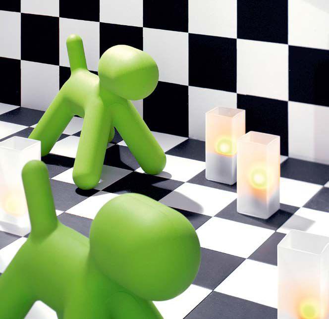

Płytki ceramiczne ułożone w szachownicę
Zaprojektowanie biało-czarnej okładziny z płytek ceramicznych stwarza dylemat co do koloru fugi. Biała powiększy białe pola, czarna – czarne, co zaburzy wzór szachownicy. Decyzja o układaniu bezfugowym jest słuszna ze względów dekoracyjnych. W użytkowaniu może się jednak nie sprawdzić. Jakiekolwiek ruchy budynku mogą spowodować popękanie okładziny
Źródło: Marcin Czechowicz
