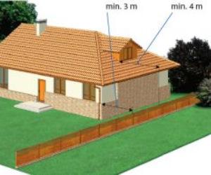

Budynek można usytuować najbliżej 3 m od granicy – gdy ściana jest bez otworów, lub 4 m od granicy – gdy w ścianie są okna lub drzwi

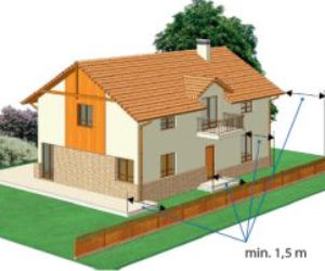

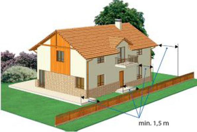

Okap, balkon, daszek nad wejściem, taras lub schody nie mogą znajdować się bliżej niż 1,5 m od granicy z sąsiednią działką

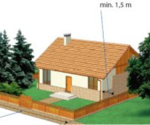

Gdy działka jest węższa niż 16 m, można wybudować dom w ostrej granicy lub nie bliżej niż 1,5 m od granicy z sąsiadem

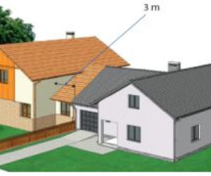

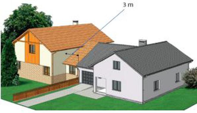

Nowy dom może przylegać całą powierzchnią ściany do budynku istniejącego na sąsiedniej działce i w pasie 3 m wzdłuż granicy nie może być od niego większy
