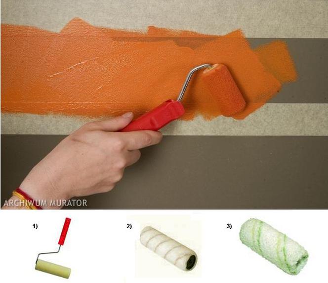

Wałki z krótkim runem (6-9 mm) przeznaczone są do malowania gładkich powierzchni – ścian wykończonych gładzią, płyt g-k lub g-w, sklejki, metalu. Służą też do farb, które nakłada się cienką warstwą. W zależności od szerokości, ceny wałków zaczynają się już od 1,60 zł/szt. (1 i 3 - Maan, 2 - Topex)

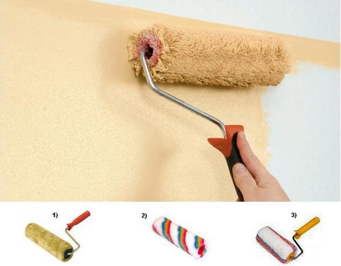

Wałki z długim runem (1-2,5 cm) – malujemy nimi powierzchnie tynkowane tradycyjnie, drewno, powierzchnie chropowate, tynki strukturalne o nierównej powierzchni. Im bardziej nierówna powierzchnia, tym dłuższe powinno być runo. Cena wałków z długim runem, również zaczynają sie już od 1,50 zł/szt. (1 i 3 - Hardy, 2 - Maan)

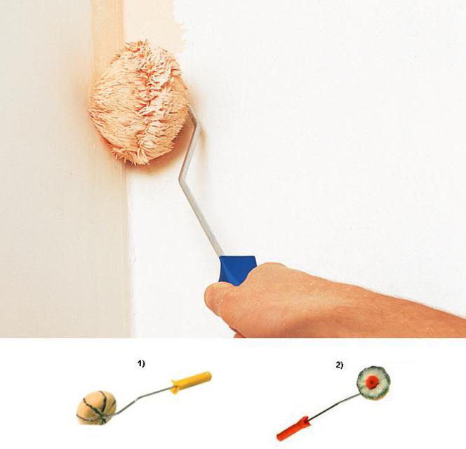

Wałki do narożników – są małe i owalne, dlatego łatwo się nimi dostać we wszystkie narożniki i załomy. Cena od ok. 9 zł (1 - Majki, 2 - Maan)

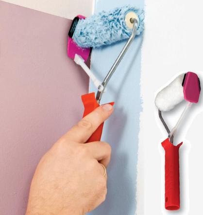

Wałki do równych odcięć – mają ogranicznik ułatwiający precyzyjne malowanie i wykonywanie równych pasów. Cena od ok. 25 zł

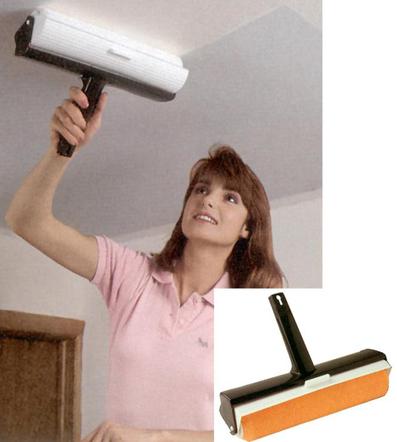

Wałki z okapnikiem – okapnik sprawia, że farba nie kapie podczas malowania, tylko spływa wprost do niego i zostaje ponownie nabrana na wałek. Wynalazek szczególnie przydatny podczas malowania sufitów. Cena od ok. 8 zł (Nawell)

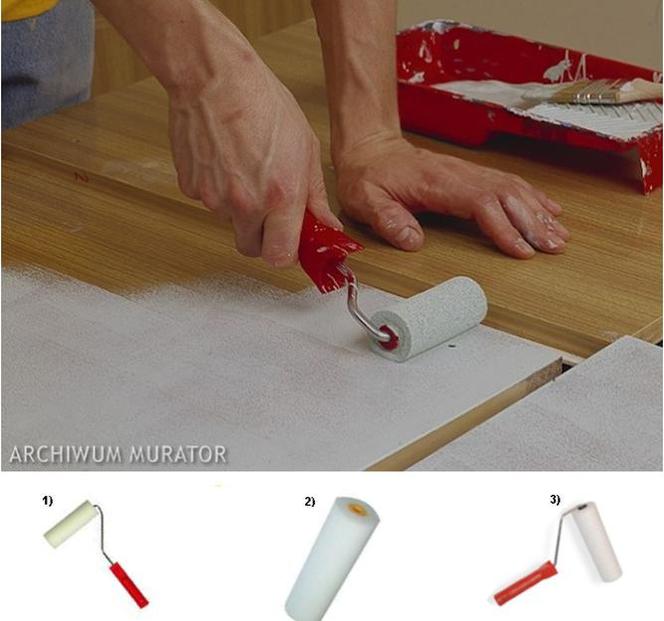

Wałki gąbkowe – polecane do malowania gładkich powierzchni farbami rozpuszczalnikowymi. Niektóre służą też do malowania strukturalnego. Mają różnego rodzaju wgłębienia na powierzchni. Ceny zaczynają się już od 1 zł/szt. (1 - Maan, 2 - Topex, 3 - Proline)
