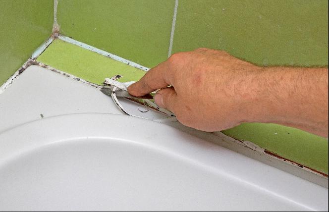

Usuwanie fugi krok 1

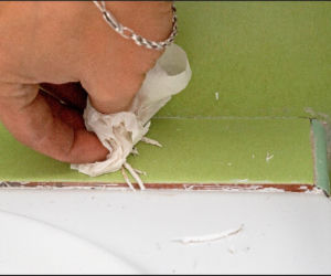

Usuwanie fugi krok 1: starą i zapleśniałą spoinę silikonową wydłubujemy nożem. Aby ułatwić sobie tę pracę, warto wcześniej zmiękczyć fugę rozpuszczalnikiem do silikonu.

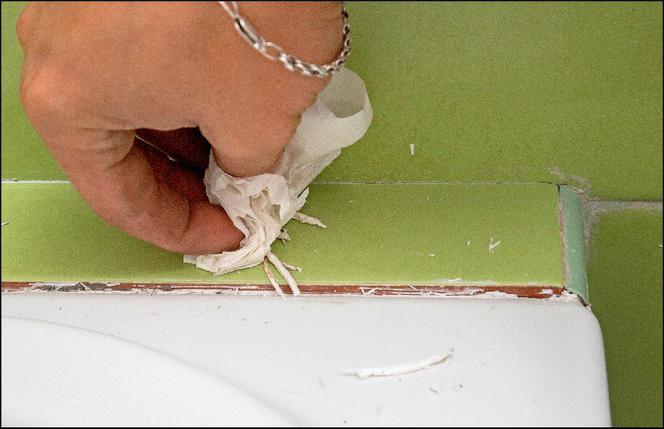

Usuwanie fugi krok 2
Usuwanie fugi krok 2: starannie usuwamy wszelkie resztki fugi i na godzinę przed silikonowaniem przemywamy szczelinę benzyną ekstrakcyjną.

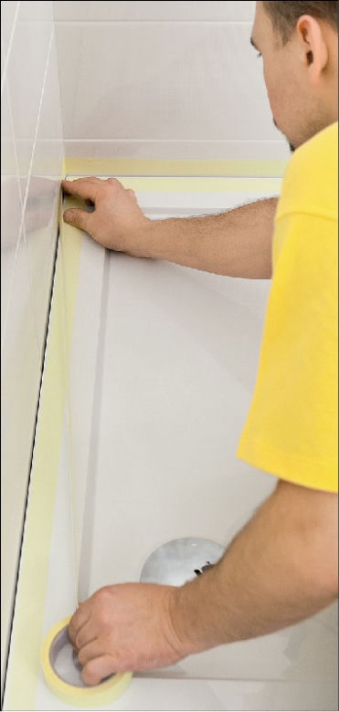

Usuwanie fugi krok 3

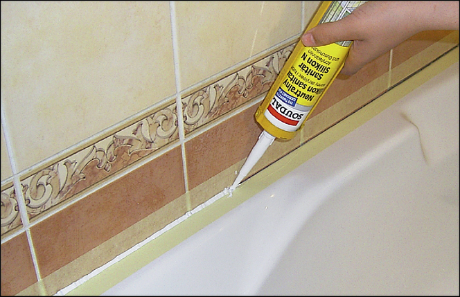

Usuwanie fugi krok 3: jeśli nie mamy wprawy w dozowaniu silikonu, przyklejamy wzdłuż szczeliny pasy taśmy malarskiej. Pomoże to w uzyskaniu prostych krawędzi spoiny i zapobiegnie niepotrzebnym zabrudzeniom.

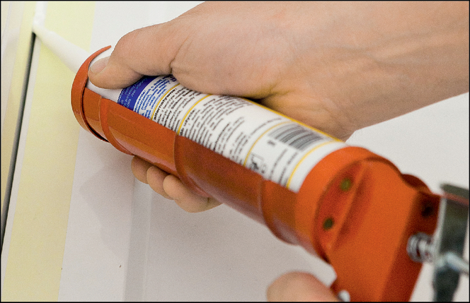

Usuwanie fugi krok 4

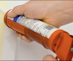

Usuwanie fugi krok 4: silikon nanosimy przy użyciu ręcznej wyciskarki. Odcinamy gwintowany koniec kartusza i nakręcamy na niego dyszę. Czubek dyszy ścinamy - prosto lub pod kątem - tak, żeby otwór miał szerokość zbliżoną do szerokości spoiny.

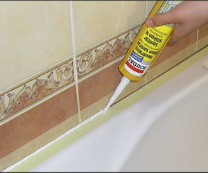

Usuwanie fugi krok 5: rozprowadzamy silikon, delikatnie naciskając spust wyciskarki. Dyszę przesuwamy powoli jednostajnym ruchem wzdłuż szczeliny. Silikon musi dostać się w głąb spoiny.

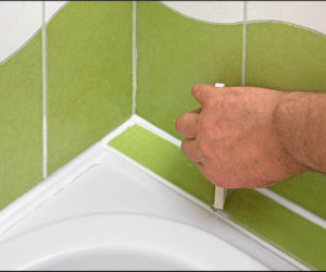

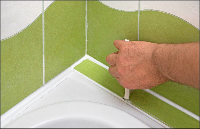

Usuwanie fugi krok 6: zaraz po naniesieniu silikonu wygładzamy go plastikową szpachelką. Mamy na to od 5 do 20 minut, zależnie od rodzaju silikonu. Podobny efekt możemy osiągnąć, wygładzając spoinę palcem posmarowanym płynem do mycia naczyń.

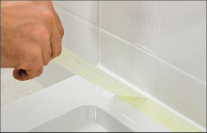

Usuwanie fugi krok 7
Usuwanie fugi krok 7: od razu po aplikacji usuwamy taśmę malarską. Przy zbyt późnym odklejaniu możemy uszkodzić brzegi spoiny.
