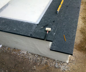

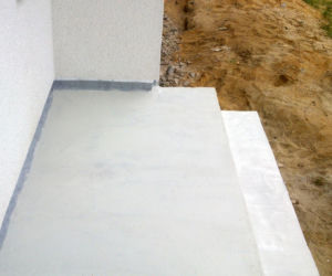

Przed wykończeniem płyta żelbetowa schodów musi być wyrównana, czysta i sucha. Beton dobrze jest zaimpregnować

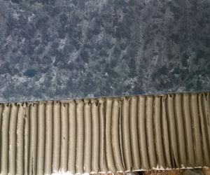

Do mocowania płyt bazaltowych nalezy stosować klej cementowy przeznaczony do mało nasiąkliwego kamienia naturalnego

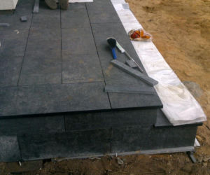

Płyty tworzące stopnice są nieco wysunięte do przodu, żeby wstawić pod nie pionowe podstopnice

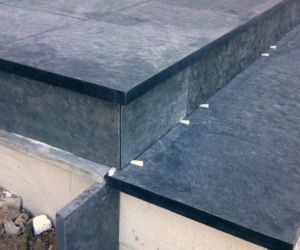

Styk między stopnicą i podstonicą trzeba wypełnić zaprawą do fugowania albo masą dylatacyjną

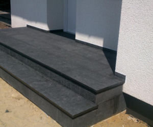

Schody wejściowe wykończone płytami bazaltowymi to bardzo trwałe i praktyczne rozwiązanie
