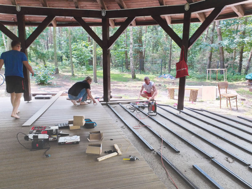

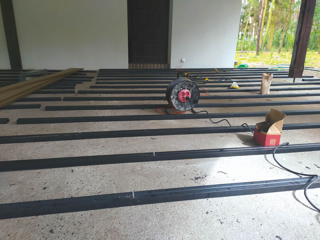

        Ustalanie rozstawu
Legary ustawia się na tarasie. Najpierw ułóż je swobodnie na podłożu i wstępnie ustal rozstaw. Powinien wynosić 30-40 cm. Im gęściej je ułożysz, tym stabilniejsza będzie nawierzchnia
Autor: Magdalena Murat

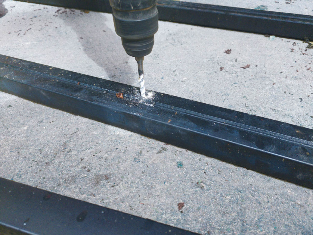

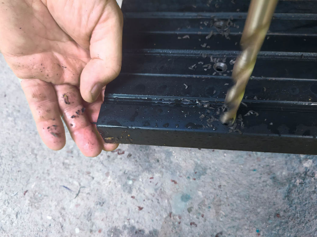

        Nawiercanie otworów
    Poprzez legary wiertłem do betonu nawierca się w płycie tarasu otwory o średnicy dobranej do średnicy kołków mocujących. Otwory powinny być oddalone od siebie o 30-35 cm i wykonywane na przemian – raz po lewej, raz po prawej stronie biegnącego środkiem rowka

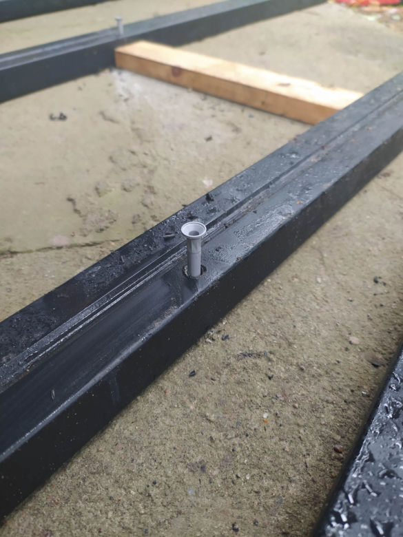

        Poszerzanie otworów
    Do mocowania legarów powinieneś używać kołków szybkiego montażu, a te zakończone są kołnierzami. Żeby zagłębiły się one w legarach i nie wystawały ponad powierzchnię, każdy otwór poszerz szerokim wiertłem
        Wstawianie kołków
    Teraz wkładaj w otwory plastikowe kołki. Ustabilizują one tymczasowo legary, zanim je wypoziomujesz i przykręcisz na stałe. Aby zachować ustalone, jednakowe odstępy między legarami, posłuż się drewnianymi listewkami dociętymi na wymiar

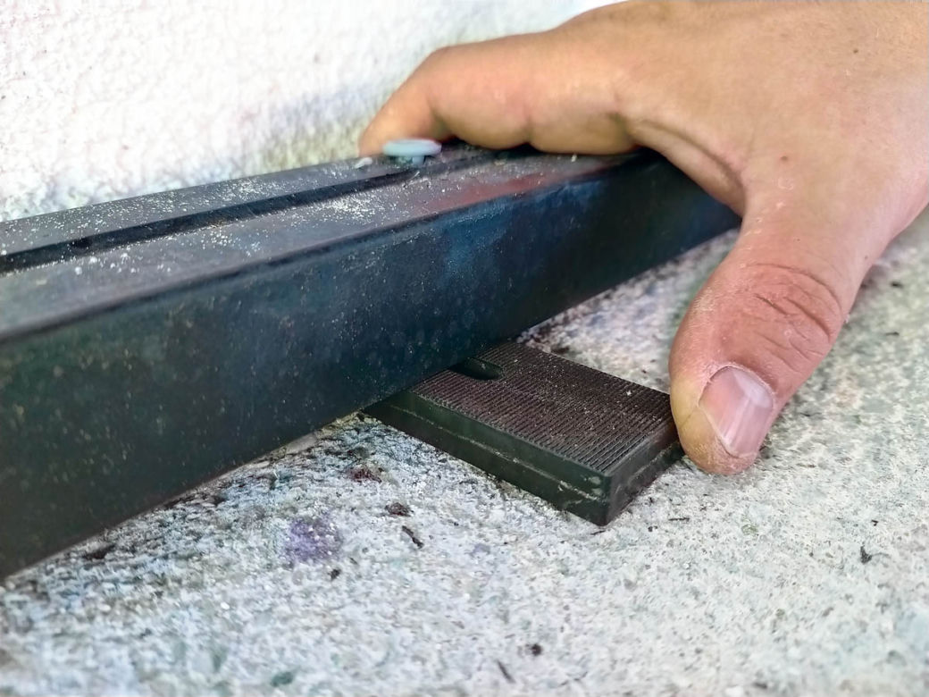

        Podkładanie klinów
    Aby wypoziomować legary, podkładaj pod nie plastikowe kliny, powinny być umieszczane w pobliżu miejsc mocowania mechanicznego

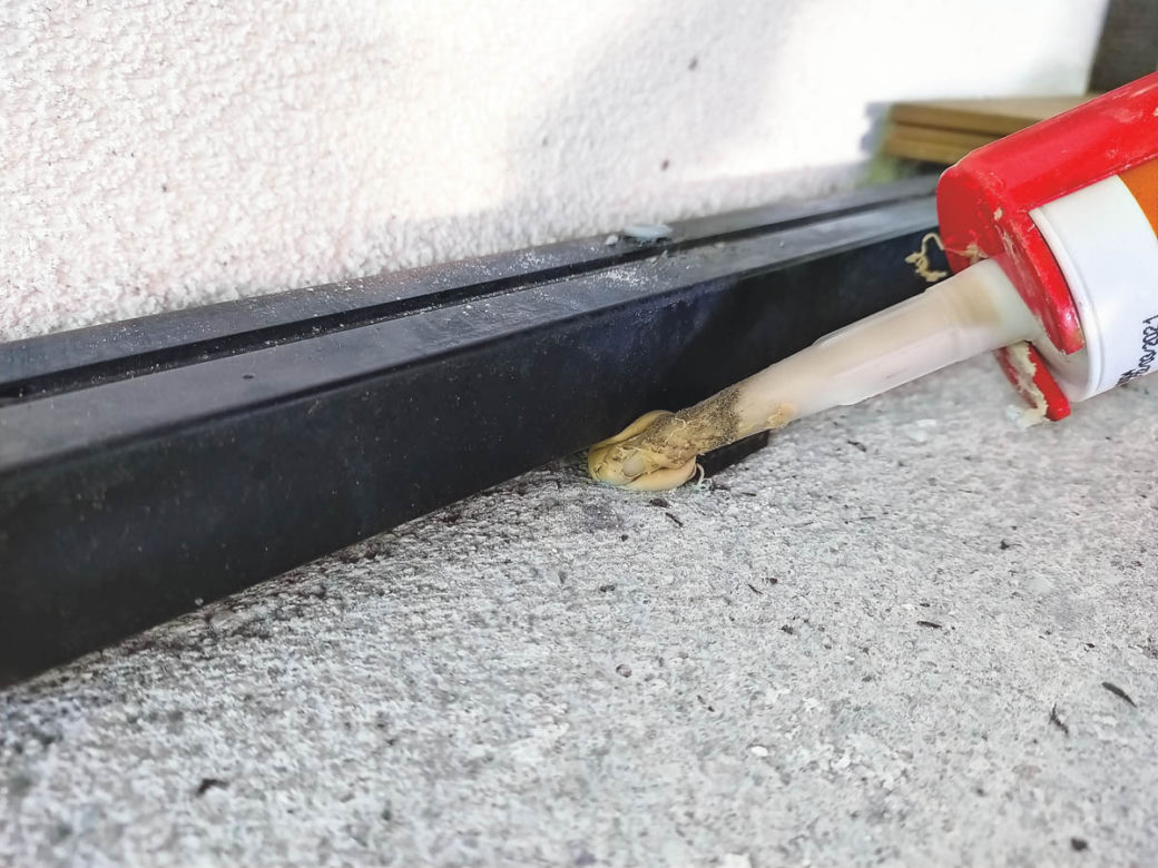

        Podklejanie klinów
    Warto po wypoziomowaniu legarów podkleić kliny, żeby nie wysunęły się w trakcie użytkowania. Stosuj do tego klej montażowy aplikowany ręczną wyciskarką
        Stabilizowanie legarów
    Gdy legary są wypoziomowane, w kołki wkłada się wkręty i dobija młotkiem, aż ich łebki zlicują się z płaszczyzną legarów

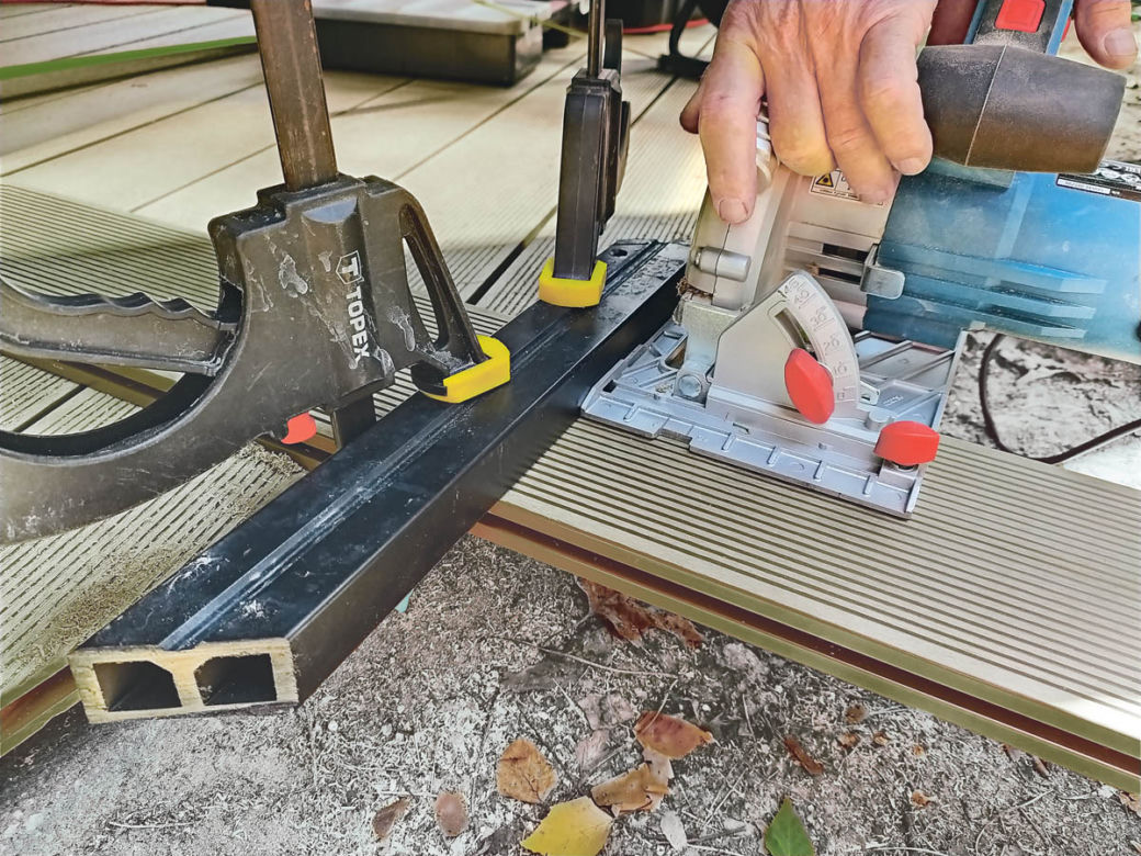

        Docinanie
    Do skracania desek używaj pilarki tarczowej z prowadnicą. Musisz ją wyposażyć w nie byle jaką tarczę. Najlepsza będzie ta przeznaczona do cięcia aluminium

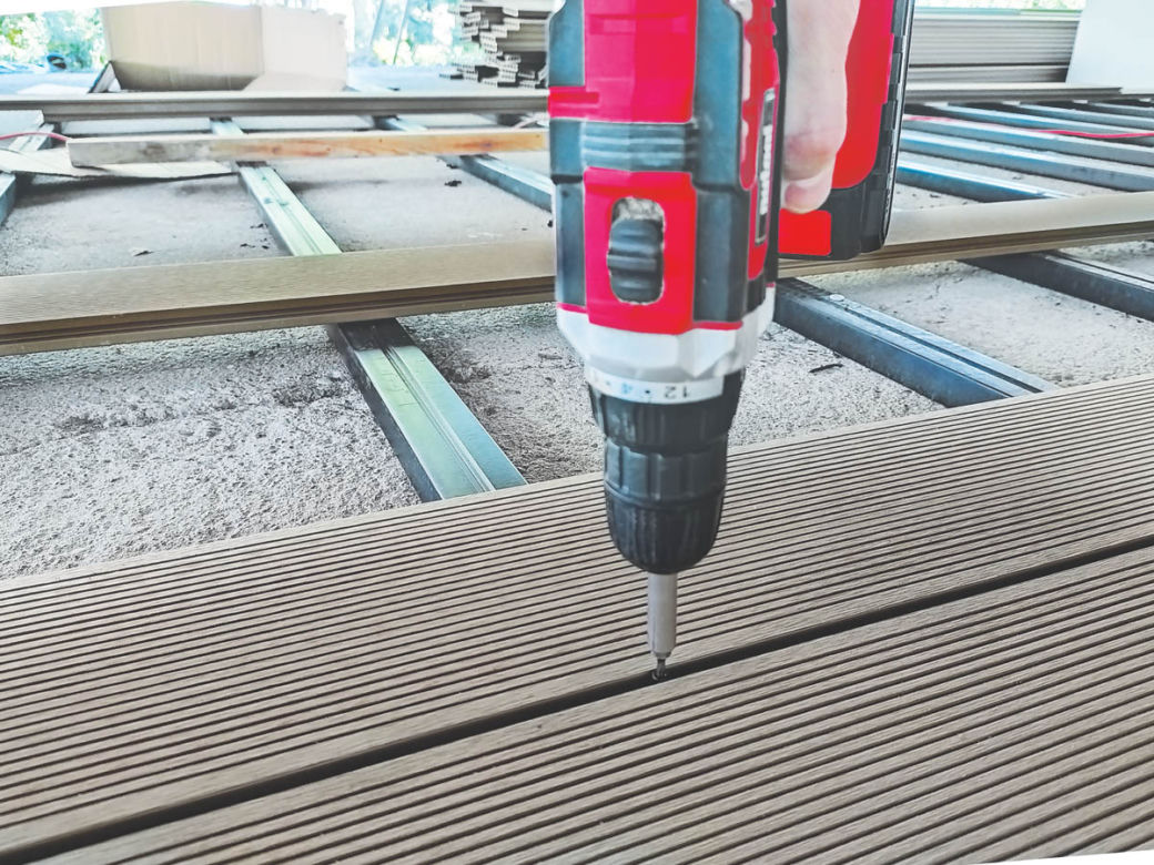

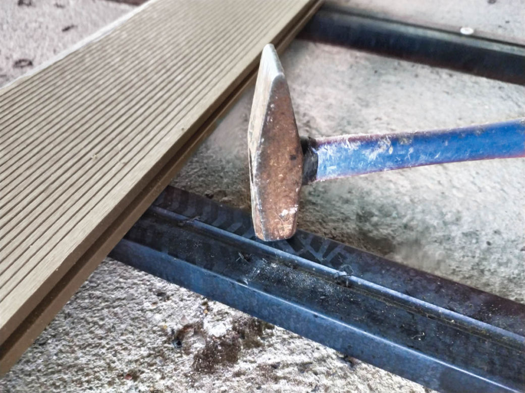

        Przykręcanie desek
    Deski umieszcza się prostopadle do legarów i łączy plastikowymi klipsami wprowadzanymi we wręby na ich krawędziach. Najpierw wkłada się klipsy w jedną deskę i delikatnie dokręca ich śrubę do każdego z legarów. Później dostawia kolejną deskę i po delikatnym dobiciu gumowym młotkiem dokręca

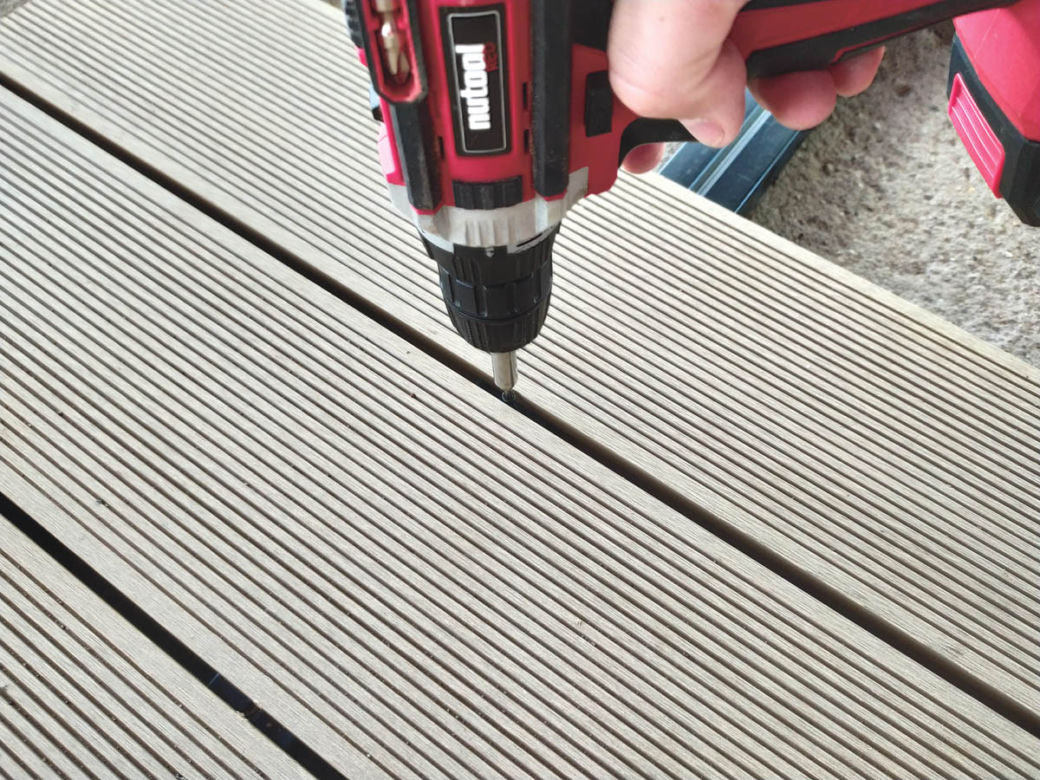

        Dokręcanie
    Do dokręcania przyda się bit z długim trzonkiem, dłuższym niż grubość desek. Za krótki obcierałby deski, pozostawiając nieestetyczne ślady

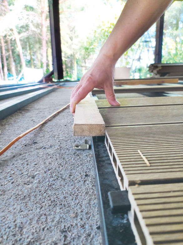

        Łączenie wzdłużne
    Desek nie musisz mocować na mijankę. Jeśli taras jest duży, ustal miejsce ich łączenia. Wtedy krawędzie muszą opierać się na dodatkowym legarze, a klipsy mocuj tak, żeby dało się o nie zaczepić deski przykręcane później

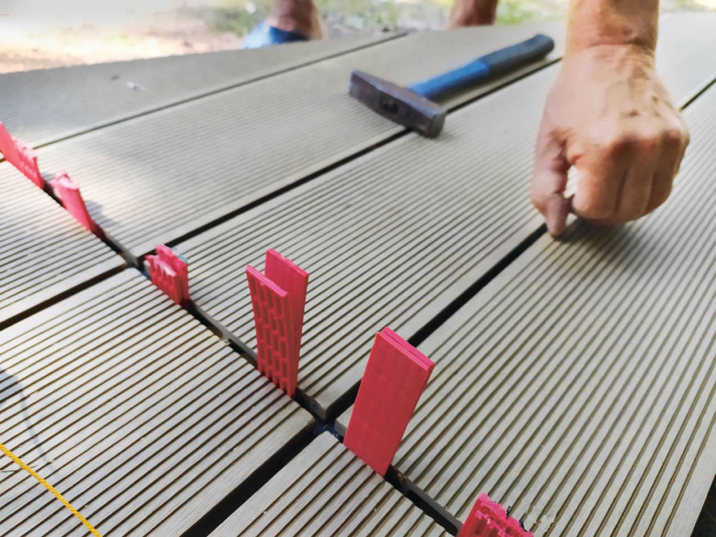

        Równe spoiny
    Spoiny między dłuższymi krawędziami desek dzięki klipsom zawsze są równe. Jednak aby spoina między połączeniami wzdłużnymi była jednakowej szerokości, trzeba zastosować plastikowe kliny

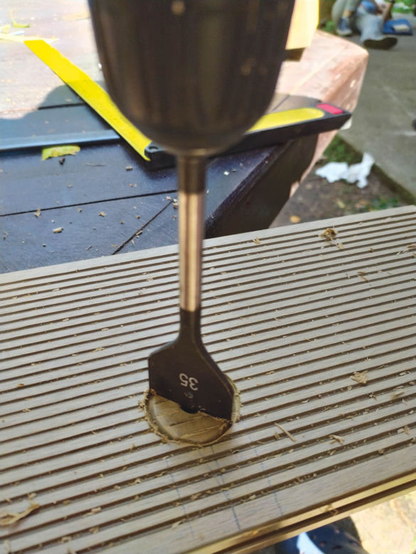

        Wycięcia w deskach
    Niekiedy w desce trzeba wykonać wycięcie, na przykład wówczas, gdy słupy odpierające dach połączone są z płytą betonową za pośrednictwem stalowych kotew. Wtedy trzeba zaznaczyć na desce odległość między krawędzią a kotwą
        Przygotowanie otworu
    Następnie wiertłem łopatkowym wycina się otwór, a piłą kanał, w który będzie później wpasowany pręt kotwy

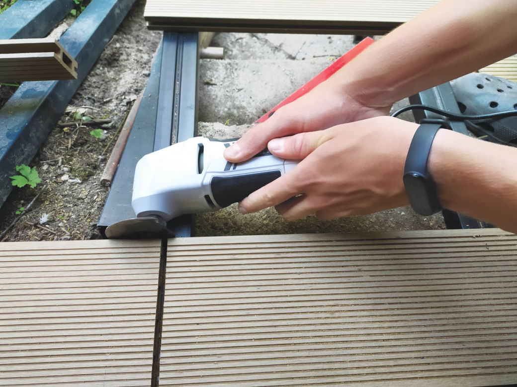

        Odcinanie legarów
    Gdy nawierzchnia tarasu jest już gotowa, pozostaje odciąć końcówki legarów wystające poza jej obrys. Warto użyć do tego narzędzia wielofunkcyjnego z okrągłym brzeszczotem
