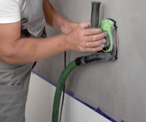

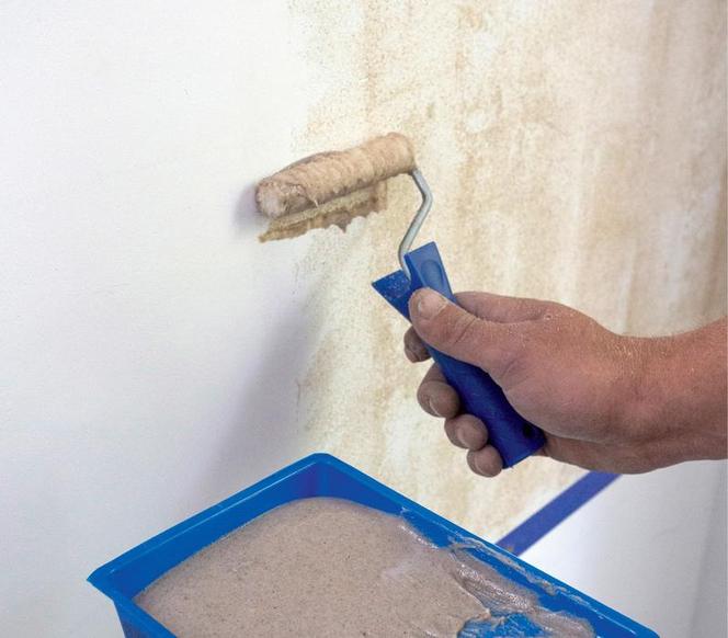

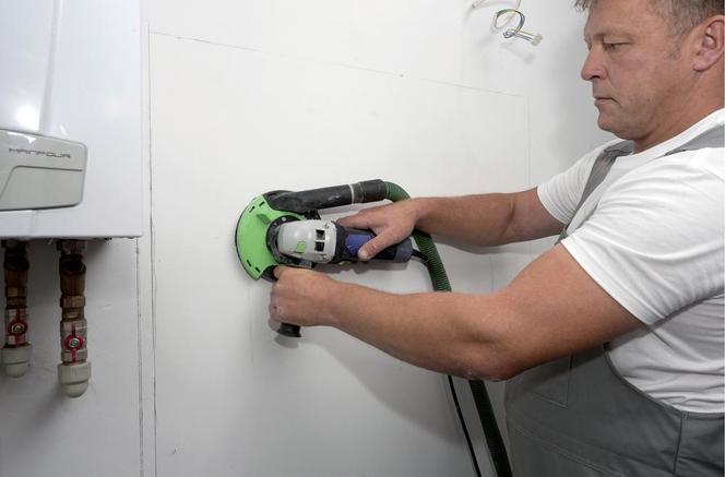

Podłoże należy oczyścić i przeszlifować, żeby otworzyć pory. Potem powierzchnia musi być starannie odkurzona

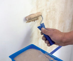

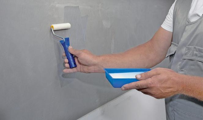

Gruntowanie ma zmniejszyć chłonność i zapewnić związanie z kolejną warstwą. Do gruntu nakładanego na ścianę można dodać drobne kruszywo, aby zwiększyć przyczepność. Rozprowadza się go pędzlem lub wałkiem. Grunt schnie co najmniej dwie godziny

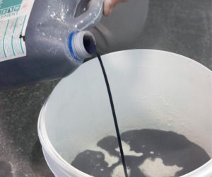

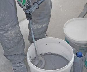

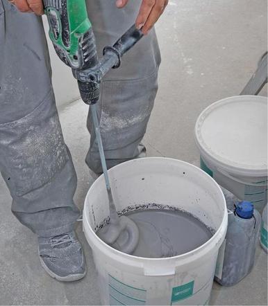

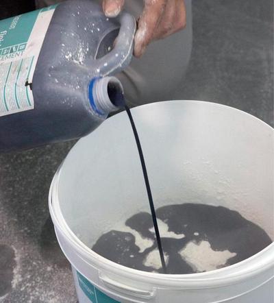

Pigment dodaje się do płynnego polimeru. Najlepiej rozrobić od razu całą potrzebną porcję. Zabarwioną żywicę wlewa się do proszku (cement z domieszkami) i dokładnie miesza dwie-trzy minuty, aż powstanie gładka, jednolita masa

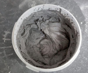

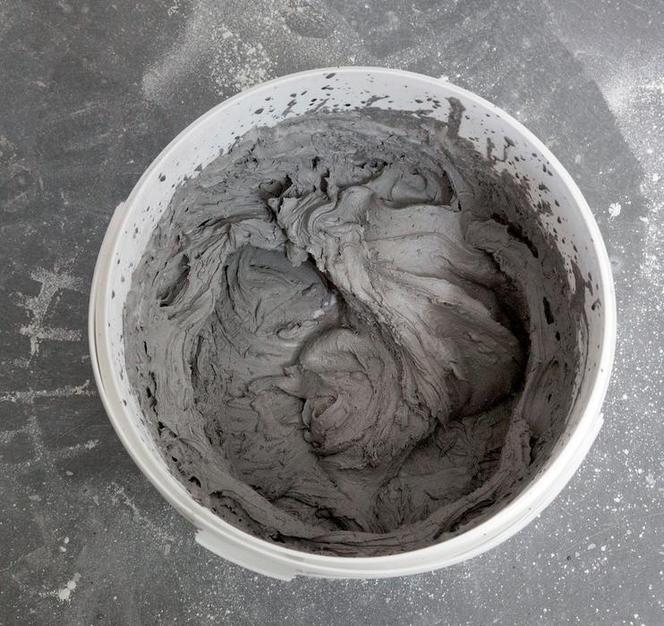

Gotowy masa

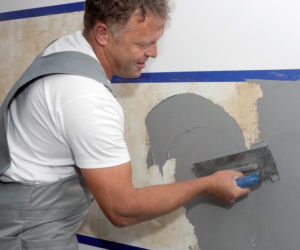

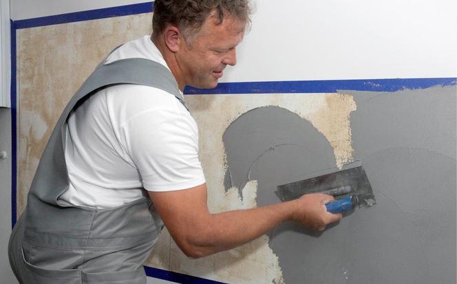

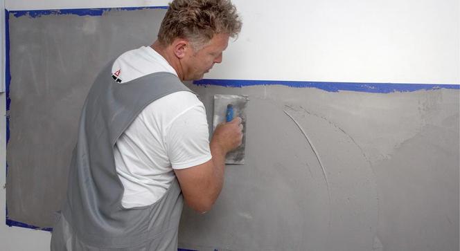

Należy ją od razu nanieść stalową pacą na ścianę. Trzeba to robić szybkimi, mocnymi ruchami. Zależnie od zamierzonego efektu robimy to półkoliście, ukośnie, poziomo. Na tym etapie decydujemy, jaki wzór będzie na powierzchni. Jeśli zostawimy grubsze, nieroztarte fragmenty, będą one widoczne na gotowej powłoce. Można je będzie usunąć jedynie podczas szlifowania tej warstwy

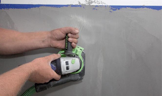

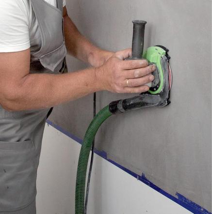

Do szlifowania można przystąpić dopiero następnego dnia, gdy powłoka wyschnie. Używa się grubego papieru ściernego (gradacja 60 lub 80). Po oszlifowaniu podłoże należy starannie odkurzyć. Można je też dodatkowo przemyć wilgotnym mopem i poczekać, aż wyschnie
