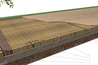

1. Podsypka piaskowa po korytowaniu z zaznaczonymi poziomami brukowania.

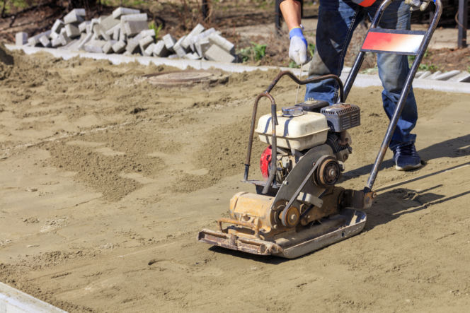

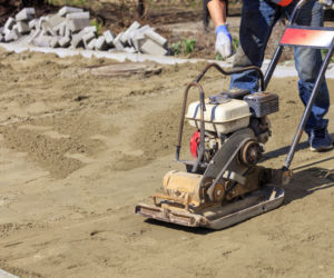

zagęszczarka gruntu
zagęszczarka gruntu
Przy układaniu kostki brukowej konieczna jest zagęszczarka. Powinno się z niej skorzystać także do utwardzenia ułożonej już nawierzchnie

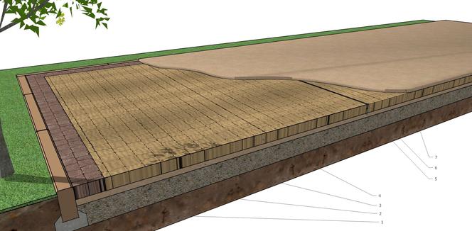

podsypka piaskowo-cementowa
Nawierzchnia z kostki brukowej na podsypce piaskowo-cementowej: 1. Linia obrzeży; 2. Podbudowa; 3. Podsypka piaskowo - cementowa; 4. Nawierzchnia z kostki brukowej; 5. Dolna część szczeliny dylatacyjnej wypełniona mieszanką piaskowo - cementową; 6. Górna część szczeliny dylatacyjnej wypełniona specjalistyczną masą drogową; 7. Warstwa piasku grubości 3-4 cm utrzymująca stałą wilgotność w procesie wiązania spoin

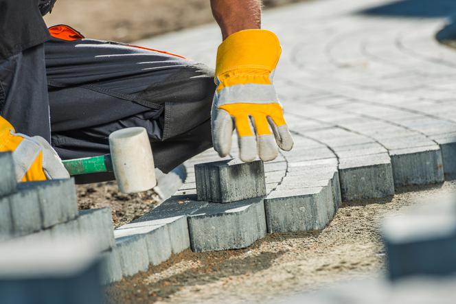

układanie kostki brukowej
Układanie kostki brukowej. Na tym etapie przydaje się gumowy młotek
