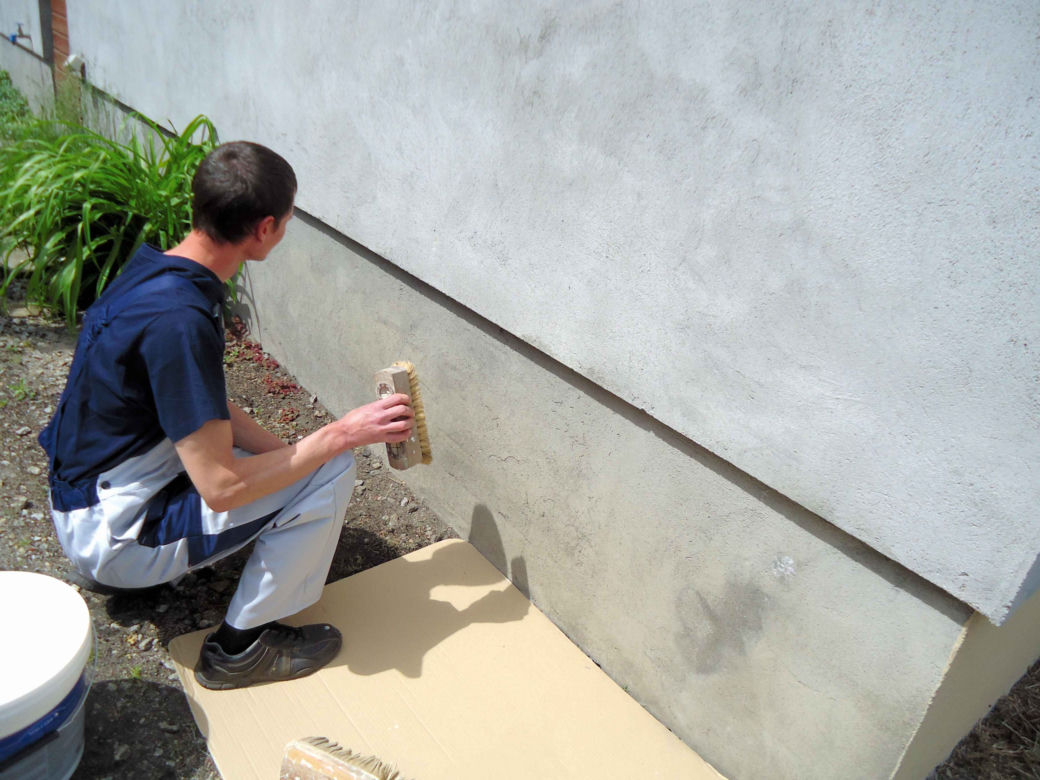

Tynkowanie cokołu: czyścimy ściany przed tynkowaniem

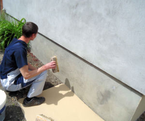

Nawet niedawno wykonana warstwa zbrojona wymaga przed tynkowaniem oczyszczenia z pyłu i resztek zaprawy.
Autor: Andrzej T. Papliński

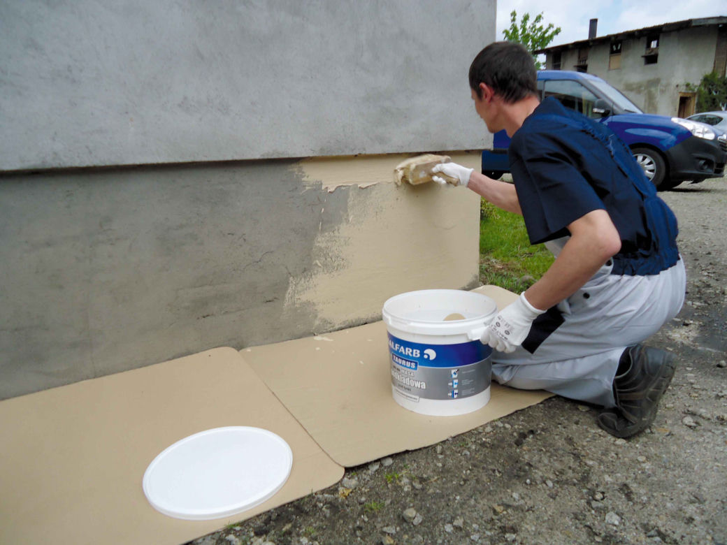

Tynkowanie cokołu: gruntowanie

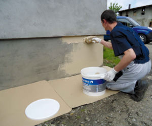

Ściany cokołu przed tynkowaniem maluje się preparatem gruntującym pochodzącym od tego samego producenta i dostosowanym kolorystycznie do danego tynku.

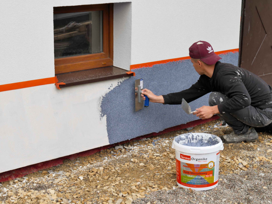

Odcięcie między cokołem a ścianą

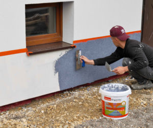

Jeśli cokół nie jest cofnięty względem lica otynkowanej już ściany, trzeba zadbać o równe odcięcie między tynkami. Przyda się do tego dobrej jakości tynkarska taśma samoprzylepna.
Autor: TERMO ORGANIKA/ Materiały prasowe
Tynkowanie cokołu
Tynkowanie cokołu

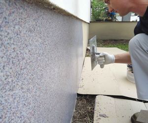

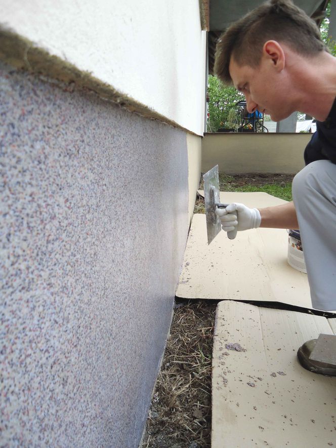

Masę nanoś zachodzącymi na siebie pasami. Na koniec wygładź całą powierzchnię tynku na cokole, przesuwając pacą w tym samym kierunku, w którym masa była nanoszona.

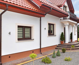

Starannie nałożony tynk na cokół będzie trwały i odporny na zabrudzenia.
Autor: KOSBUD/ Materiały prasowe
