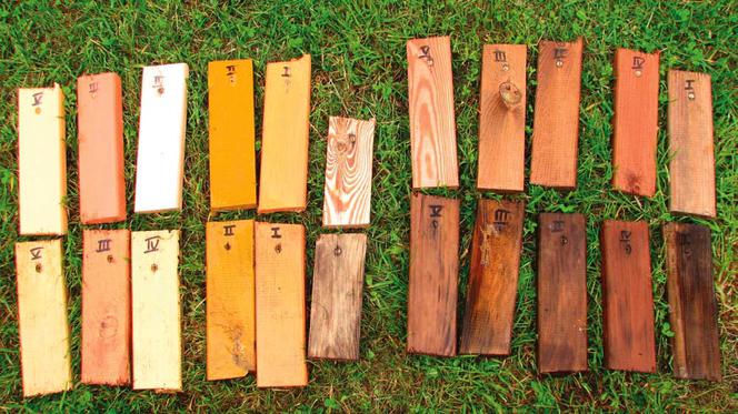

Próbki po pierwszym roku testów
Deski zabezpieczone farbą lub impregnatem do drwna pierwszy rok przetrwały bez uszczerbku. Nawet kolory zachowały swą intensywność. Jedynie te, które tkwiły w środowisku wilgotnym, nasiąkły powierzchniowo wodą, ale już po kilku godzinach wyschły i wyglądały niemal jak przed testem. Sosnowe listwy podzieliliśmy na 30-centymetrowe odcinki i pomalowaliśmy. Później zostały ponumerowane i opisane.

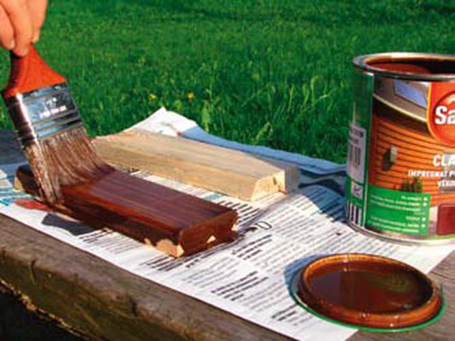

Nanoszenie farb i impregnatów do drewna na próbki
Już w trakcie malowania próbek można było porównać intensywność kolorów farb i impregnatów. Wyszło na jaw, który impregnat lepiej nasyca deski, zaś farby ujawniły siłę krycia. Czas pokaże, czy powyższe cechy będą w przyszłości rzutowały na właściwości ochronne.

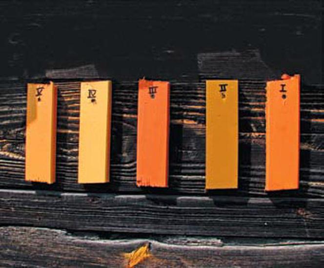

Test odporności na promienie UV i deszcze
Połowa desek została przymocowana nierdzewnymi wkrętami do czarnej drewnianej ściany. Próbki były poddane intensywnemu działaniu słońca

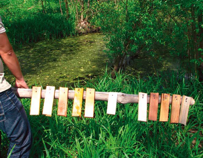

Test odporności na wodę i wilgoć
Pozostałe deski zostały narażone na wilgoć i zmany temperatury. Belka z przykręconymi próbkami za chwilę znajdzie się w mokradłach
