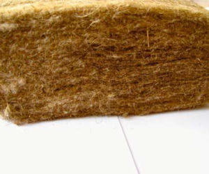

Maty z konopi i lnu
Maty z konopi i lnu
Materiały izolacyjne z włókien lnianych modyfikowanych włóknem syntetycznym. Podstawowe cechy techniczne miękkich płyt i mat z konopi lnianych na podkładzie z włókien syntetycznych bądź lnianych to: gęstość 30-42 kg/m3, współczynnik przewodzenia ciepła λ = 0,040 W/(m.K), klasa palności B2. Ich komponentami są w 82-85% włókna konopne, w 10-15% włókna syntetyczne Bikofasern, w 3-5% soda i inne związki

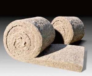

Maty z wełny owczej
Maty z wełny owczej
Zawierają około 60% surowca naturalnego i około 40% włókien poliestrowych. Podawany przez producenta współczynnik przewodzenia ciepła < 0,065 W/(m.K)

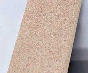

Wełna drzewna
Wełna drzewna
Płyty z wełny drzewnej Heraklith

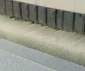

Szklo piankowe - foamglass
Płyta z czarnego szkła piankowego

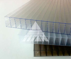

Panele z poliwęglanu
 Izolacja ma grubość 5/10 mm (lub wielokrotność) i typowe wymiary 1200 x 400 mm, współczynnik przewodzenia ciepła λ = 0,016-0,013 W/(m.K), gęstość 150 kg/m3, klasę reakcji na ogień C-s1, naprężenia ściskające przy 10% odchylenia – 55 kPa

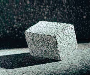

Porogel
Porogel
Materiał nieprzezroczysty – Porogel
