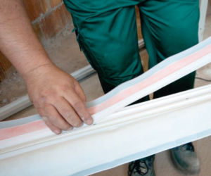

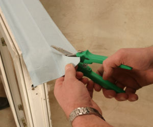

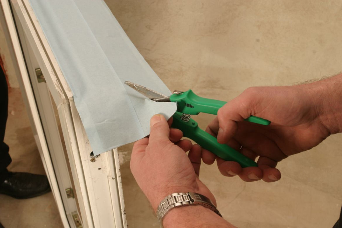

Taśma butylowa powinna wystawać poza ościeżnicę na okolo 10 cm. Wystający fragment taśmy odcina się pod skosem nadając mu odpowiedni kształt
Autor: Mariusz Bykowski

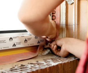

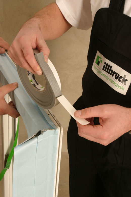

Przyklejanie taśmy paroszczelnej do ościeża od wewnątrz. Taśma chroni warstwę piany poliuretanowej przed przenikaniem do niej pary wodnej i wilgoci z wnętrza budynku. Należy zdjąć z taśmy osłonkę zabezpieczającą i przykleić taśmę do zagruntowanego i suchego ościeża. Pasek butylu dociska się gumowym wałkiem, aby zapewnić szczelne połączenie taśmy z murem. Po wyklejeniu taśma powinna przylegać do podłoża na całej szerokości. Miejsca łączenia taśm i wystających łączników mechanicznych doszczelnia się klejem

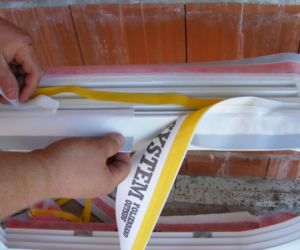

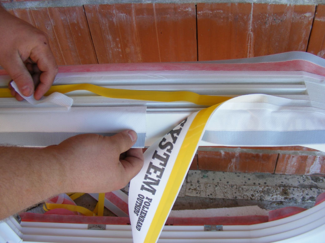

Styk profilu z ociepleniem powinien zostać oklejony taśmami lub foliami uszczelniającymi (fot. Oknoplus)

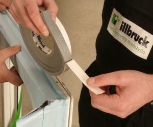

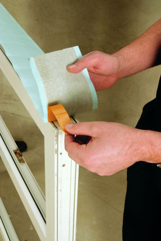

Skrzydla okienne nalezy zdjac z ramy, a same ramy okleic paroszczelna tasma butylowa

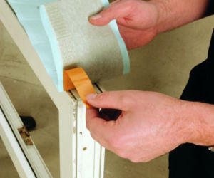

Ościeżnica oklejona paroszczelną taśmą butylową, która ma przeciwdziałać wnikaniu pary wodnej z ogrzewanych pomieszczeń między ramę a ścianę
