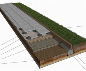

Taras na gruncie
Taras na gruncie
1. Krawężnik 2. Fundament krawężnika 3. Grunt rodzimy 4. Podbudowa grubości 10cm 5. Podsypka piaskowa 6. Geowłóknina – dodatkowa stabilizacja podłoża 7. Wspornik tarasu 8. Płyty tarasowe

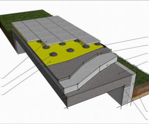

Taras na stropie
Taras na stropie
1. Ściana piwnicy 2. Izolacja termiczna ścian piwnicy 3. Strop nad piwnicą 4. Izolacja termiczna stropu 5. Wylewka betonowa ze spadkiem 6. Obróbka blacharska krawędzi 7. Izolacja przeciwwilgociowa stropu 8. Wspornik tarasu 9. Płyty tarasowe

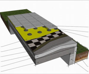

Naprawa tarasu
Naprawa tarasu
1. Ściana piwnicy 2. Izolacja termiczna ścian piwnicy 3. Istniejący taras a. płyta stropowa b. izolacja termiczna stropu c. wylewka ze spadkiem d. nieszczelna izolacja przeciwwilgociowa e. płytki ceramiczne – pierwotne wykończenie tarasu 4. Nowa warstwa izolacji przeciwwilgociowej 5. Obróbka blacharska krawędzi 6. Wspornik tarasu 7. Płyty tarasowe
