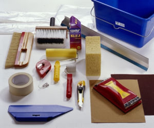

Przybory do tapetowania

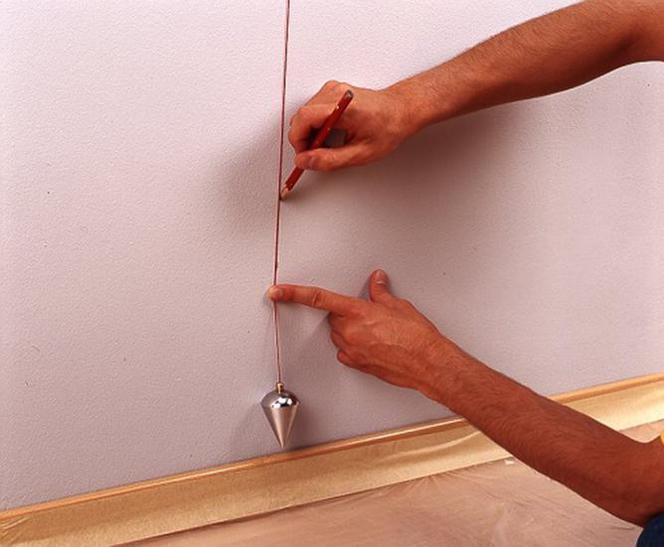

Najpierw rysujemy linie pomocnicze – wyznaczającą górny poziom tapety (tylko wtedy, gdy nie określa go pas tapety na suficie) oraz pion – najłatwiej to zrobić, używając pionu sznurkowego.

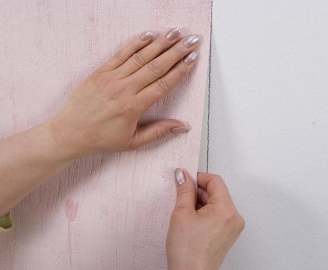

Chwytamy górny brzeg brytu (reszta powinna się rozwinąć pod własnym ciężarem) i przykładamy jego krawędzie do linii pomocniczych. Jeśli przyklejamy tapety z włókna szklanego lub na flizelinie, chwilę wcześniej na ścianę należy nanieść klej. Gdy mocujemy pozostałe rodzaje tapet, klej nakładany na przycięte ich pasy i dodatkowo na górę i dół ściany – na szerokość kilkunastu centymetrów.

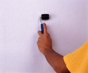

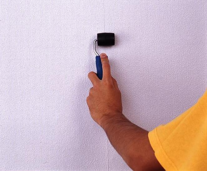

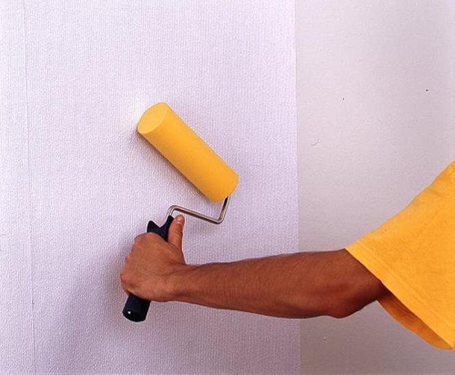

Dociskamy tapetę do podłoża – najpierw dłońmi, potem wałkiem. Następnie wygładzamy jej powierzchnię z góry na dół oraz od środka do krawędzi, pozbywając się pęcherzy powietrza.

Kolejne pasy tapety mocujemy na styk do przyklejonych. Ich styki dociskamy, najlepiej gumowym wałkiem. Zabrudzenia klejem czyścimy natychmiast wilgotną gąbką lub ścierką.

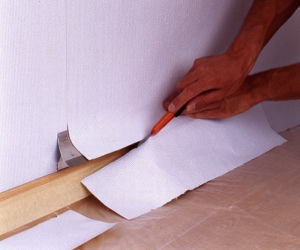

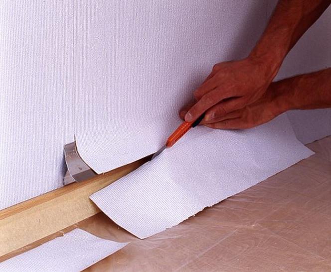

Przycinamy brzegi brytów – przy podłodze nożem monterskim, a przy suficie nożyczkami.Uwaga! Prace zaczynamy od narożnika. Wyjątkiem są ściany z oknami, w tym wypadku tapetowanie zaczynamy od okien. Bryt powinien być tak przyłożony, by po zagięciu zakrył wnękę okienną i pozostał jeszcze kilkumilimetrowy zapas. Po przyklejeniu tapety zapas zachodzący na ramę okienną ucinamy nożem monterskim. Gdy tapeta ma być ułożona również na suficie, tapetowanie zaczynamy od niego. Pasy tapety powinny być przyklejane prostopadle do ściany z oknem.
