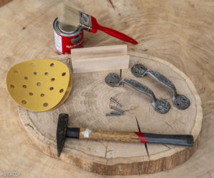

Do samodzielnego wykonania tacy z plastra drewna potrzebne będą: plaster drewna, drewienko, papier ścierny, pędzel i olej do drewna, dwa metalowe uchwyty, młotek, gwoździe

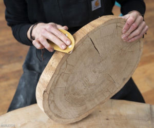

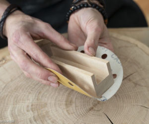

Na początku pracy papier ścierny owijamy wokół drewienka
Autor: Igor Dziedzicki
Taca z plastra drewna krok po kroku

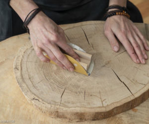

Następnie plaster drewna szlifujemy okrężnymi ruchami, w kierunku zgodnym z układem słojów. Zaczynamy od 100, z czasem zwiększamy gradację papieru ściernego, kończąc na 240

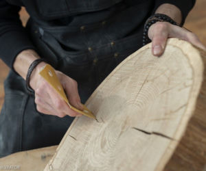

Następnym krokiem jest usunięcie drzazg ze spęknięć
Papier składamy na pół, wkładamy w szpary i w ten sposób usuwamy drzazgi

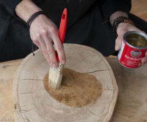

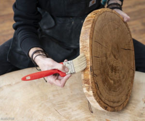

Plaster drewna dokładnie pokrywamy olejem
Olejowanie drewna najlepiej wykonać za pomocą pędzla lub szmatki

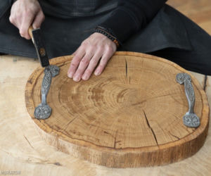

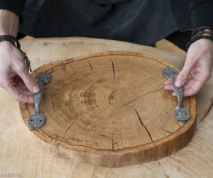

Przymierzamy uchwyty, żeby sprawdzić, gdzie pasują

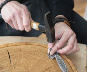

Przybijamy uchwyty gwoździami
Można użyć zwykłych papiaków lub wkrętów

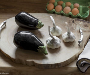

Drewniana taca sama w sobie jest piękną dekoracją, nie wymaga żadnych dodatków. Można ją wykorzystać na owoce, ciasta lub różne potrawy
