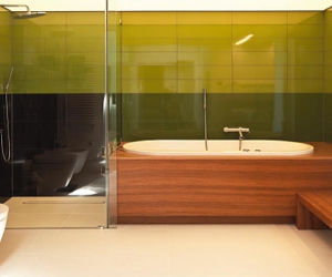

Posiadanie w łazience zarówno wanny, jak i brodzika nie jest luksusem. Dzięki temu każdy może się umyć w taki sposób, jaki preferuje. Projekt Dorota Sibińska

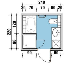

Kabina przede wszystkim. Brodzik znajduje się na pierwszym planie, jest łatwo dostępny i komfortowy, wanna natomiast jest mała i pełni jedynie funkcję pomocniczą. Pełnowymiarowa kabina prysznicowa znajduje się przy wejściu do łazienki. Mała wanna o długości 120 cm jest głębiej, za przepierzeniem. Widać, że właściciel będzie z niej korzystał rzadziej

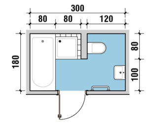

Wanna ważniejsza. Tutaj całą ścianę zajmuje komfortowa wanna o wymiarach 180 x 80 cm. Brodzik został zredukowany do rozmiaru 70 x 70 cm. Widać, że odgrywa jedynie rolę pomocniczą, a to wanna jest głównym celem wizyt w łazience. W takim przypadku brodzik dobrze jest powiększyć o murek do wysokości bioder, który pozwoli swobodniej operować łokciami
