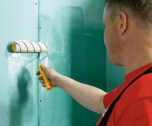

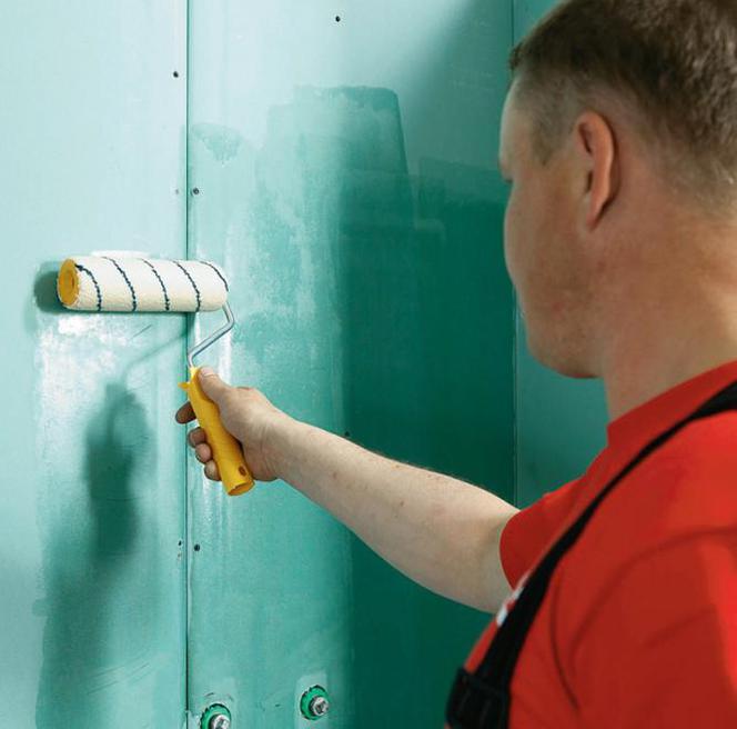

Ściany z wodoodpornych płyt gipsowo-kartonowych są bardzo gładkie i niechłonne. Przed rozpoczęciem klejenia warto je pokryć gruntem przeznaczonym do niechłonnych podłoży, który nada ich powierzchni chropowatość, zwiększając w ten sposób przyczepność

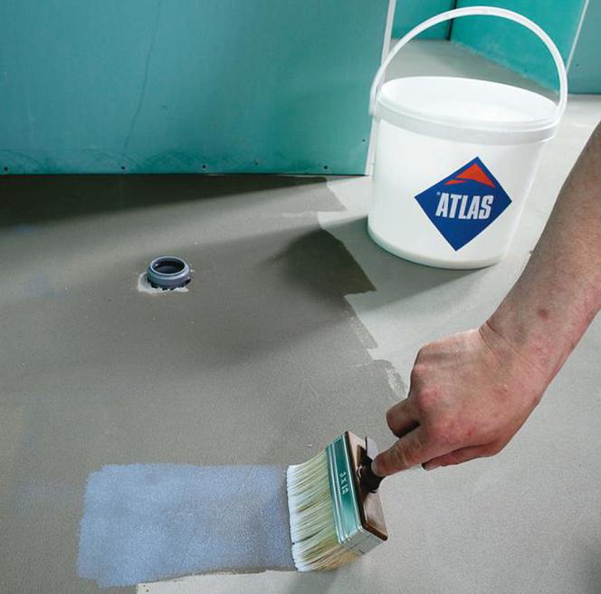

Wylewki betonowe należy zagruntować preparatem do podłoży chłonnych. Ma on za zadanie poprawić wiązanie zaprawy oraz ograniczać chłonność podłoża – zapobiega odciąganiu nadmiernej ilości wody z zaprawy, ujednolica chłonność całej gruntowanej powierzchni i zwiększa wydajność kleju
Źródło: Archiwum serwisu

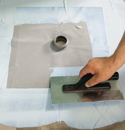

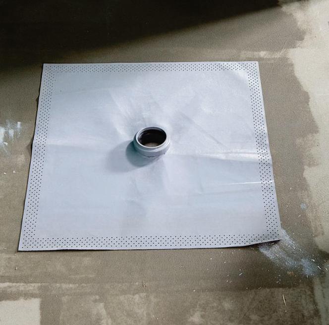

Kratki ściekowe czy wpusty podłogowe stanowiące odprowadzenie wody z kabiny prysznicowej wymagają dokładnego zabezpieczenia kołnierzem uszczelniającym. Wkleja się go w folię w płynie

Następnie kołnierze uszczelniające wokół odpływów i...

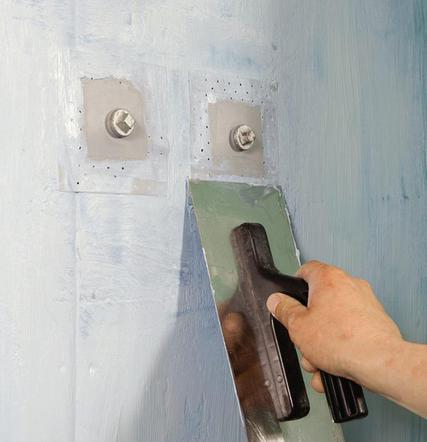

... i miejsc podłączenia baterii należy starannie przykryć folią w płynie

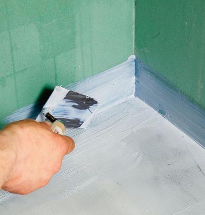

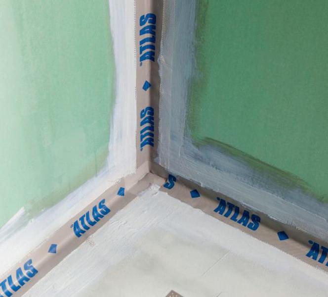

Między ściany i obudowę wanny wkleja się taśmę uszczelniającą – z takiego samego materiału jak kołnierz. Wcześniej każdy narożnik pokrywa się folią w płynie

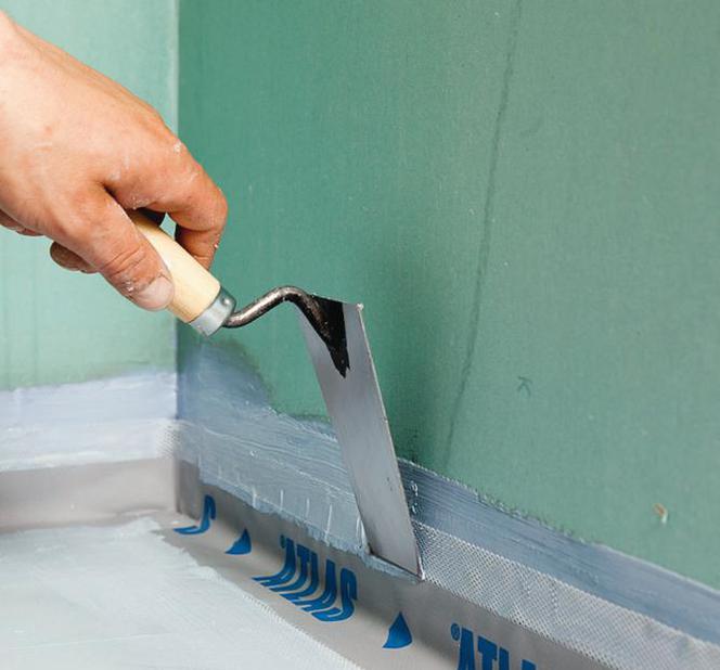

Taśmy uszczelniające wciskamy mocno w folię za pomocą szpachelki

Również pionowe połączenie ścian w narożniku wymaga starannego zabezpieczenia taśmą uszczelniającą

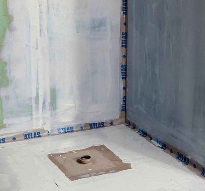

W brodziku nie tylko podłoga, ale także ściany zostały pomalowane płynną folią uszczelniającą
