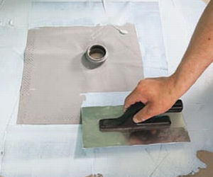

Podczas remontu nie trzeba niszczyć istniejącej podmurówki podtrzymującej brodzik, wystarczy ponownie ją zaizolować. Pod brodzikiem warto umieścić nienasiąkliwą wełnę mineralną, to wyciszy odgłos lejącej się wody

foto: Piotr Mastalerz

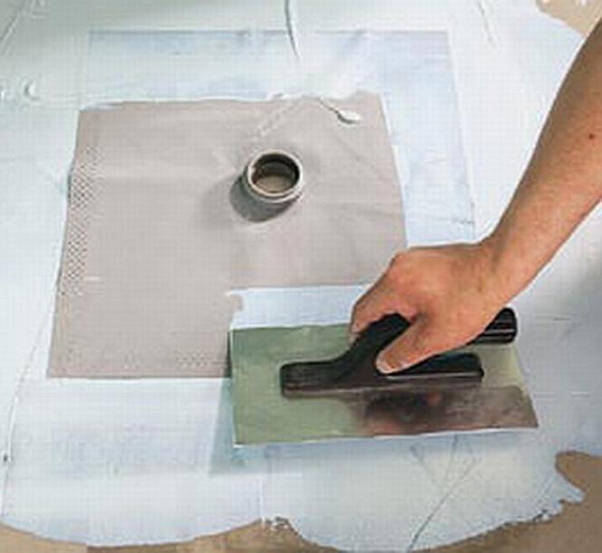

Szczelnie pod brodzikiem
Podłoga i fragmenty ścian do wysokości brodzika muszą być szczelnie pokryte masą izolacyjną, a narożniki i otoczenie syfonu dodatkowo zabezpieczone specjalnymi taśmami i kołnierzem

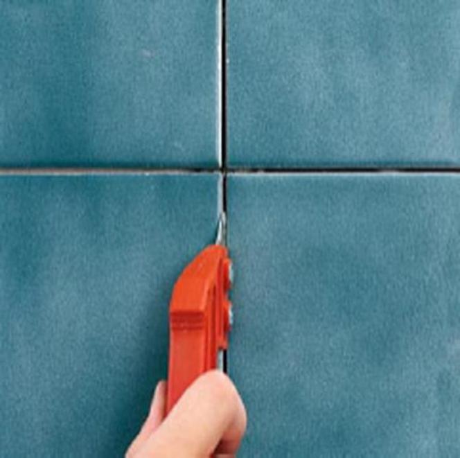

Jeśli pierwotnie dobrze wykonano izolację przeciwwodną ścian natrysku, to istniejącej okładziny ścian nie trzeba skuwać. Warto natomiast przyjrzeć się, w jakim stanie są fugi, i w razie potrzeby wymienić je na nowe

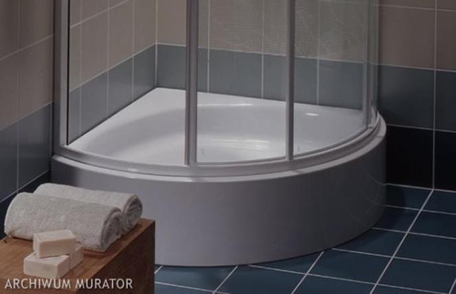

Brodzik należy wypoziomować, a jego styki ze ścianami uszczelnić wodoodporną masą albo elastycznym silikonem sanitarnym
